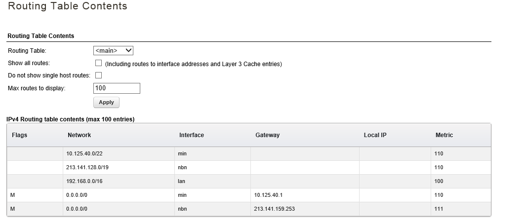

status/routes

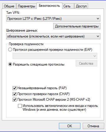

настройки безопасности, шифрования на клиенте и на сервере? (скриншоты желательно)

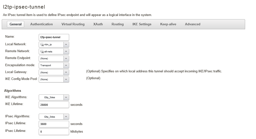

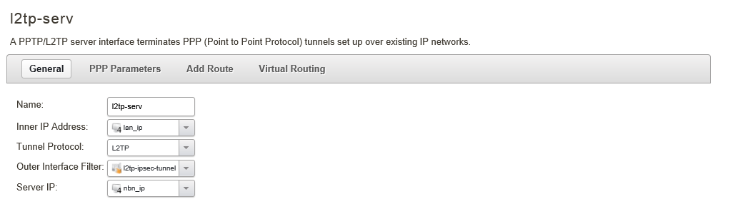

ipsec.PNG [ 36.52 KiB | Просмотров: 3464 ]
l2tp.PNG [ 19.57 KiB | Просмотров: 3464 ]
status.PNG [ 23.47 KiB | Просмотров: 3464 ]
На клиенте указано использование ключа шифрования (l2tp_key), включено шифрование.

l2tp настраиваю на интерфейсе nbn.
Не пингуется ни один из портов, используемых l2tp (50,1701,500,4500), (со службами, проброшенными через SAT не возникает проблем). В свойства l2tp сервера на dfl установлен флажок L2TP Before Rules.

в 10. в ipsec есть поле Source Interface
на счет шифрования, имел ввиду, галки в соединении винды "разрешить следующие протоколы" и ниже chap и ms-chap v2
зачем М на 2х маршрутах?

"M" - для нее же, чтобы dfl проверял, живой ли маршрут, или нет. (два интернет-канала разных провайдеров используется)
Раньше все прекрасно работало только по MS CHAP v2, сейчас включил даже PAP и CHAP, безрезультатно

"в 10. в ipsec есть поле Source Interface" - что вы имели в виду? Не понял вас.
