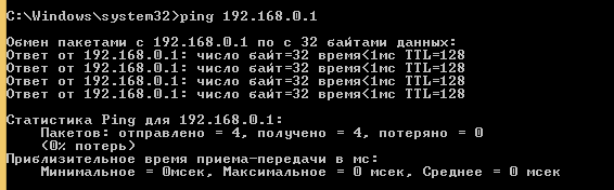

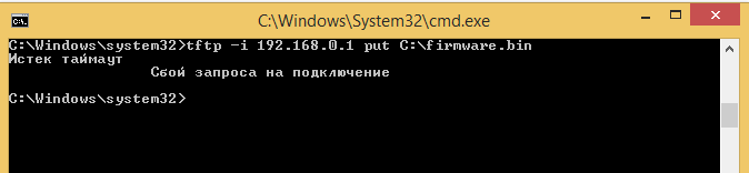

Ну попробовал,роутер пингуется,но все равно не работает.
Пингуется на 192.168.0.1 и 192.168.0.2,но через tftp не заливается прошивка.
Комментарий к файлу: Прошивка
2.PNG [ 4.73 KiB | Просмотров: 3071 ]
Комментарий к файлу: Пинг
1.PNG [ 8.16 KiB | Просмотров: 3071 ]

Скорее всего, здесь уже аппаратная проблема, несите роутер в сервис, если он еще на гарантии.
