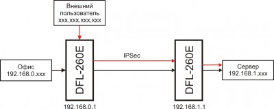

Набросал схемку, красным показано как одно все должно соединяться. Вариант что я глупый и что-то где-то забыл тоже не исключен =)

 Заголовок сообщения: Re: DFL-260e. Прошу помощи в настройке
СообщениеДобавлено: Пт фев 13, 2015 10:08
скриншоты правил покажите одного и второго DFL
СообщениеДобавлено: Пт фев 13, 2015 11:24
А че показывать, я. и так могу сказать что надо написать что бы заработало это:-)
уже скоро Ванговать начну :-)
СообщениеДобавлено: Пт фев 13, 2015 14:56
Сообщений: 786
Ну, у меня телепатические способности поскомнее, чем у Владимира :), поэтому нужны некоторые подсказки:
1) Результат команды ping 192.168.0.* из дома. На левую по рисунку DFL и на любой другой компьютер.
2) Результат команды ping 192.168.1.* из дома. На правую по рисунку DFL и на Ваш сервер.
3) Как сервер выходит в Интернет? Варианты: a) никак, b) через правую DFL, с) через правую и левую DFL, d) еще как-то (через ж...). Пожалуй, самый важный вопрос для дальнейшей телепатии :).
СообщениеДобавлено: Пт фев 13, 2015 15:06
да че телепатия ,
надо на DFL который 0.1 сделать группу интерфейсов из PPTP сервера +LAN
в правилах доступа в туннель использовать уже ВАШ созданный интерфейс :-)
alex63 , он же подключился с наружи , и интерфейс изменился , хоть и адрес из LanNet,
но в правилах у него для IPsec наверняка четко указан интерфейс LAN, потому что делалось строго по инструкции.
отсюда и будет DROP на 0.1 ......

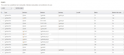

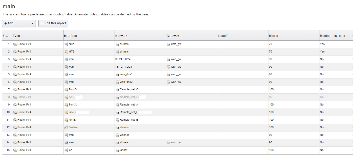

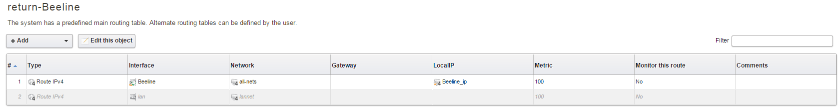

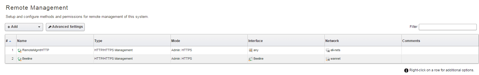

правила разрешающее администрирование с нужных интерфейсов
в настрйоках IPsec - правильно указан IP ?!
маршруты правильные &!
1.
форум-1.png [ 25.03 KiB | Просмотров: 5414 ]
2. Да. указан тот IP что выдал Beeline. Он же отображается через Speedtest
3.
форум-2.png [ 68.07 KiB | Просмотров: 5414 ]
и
форум-3.png [ 23.12 KiB | Просмотров: 5414 ]
собственно вот. при этих настройках со вторым провайдером все работает без проблем. сейчас в приоритете стоит резервный провайдер ибо людям работать надо =)
