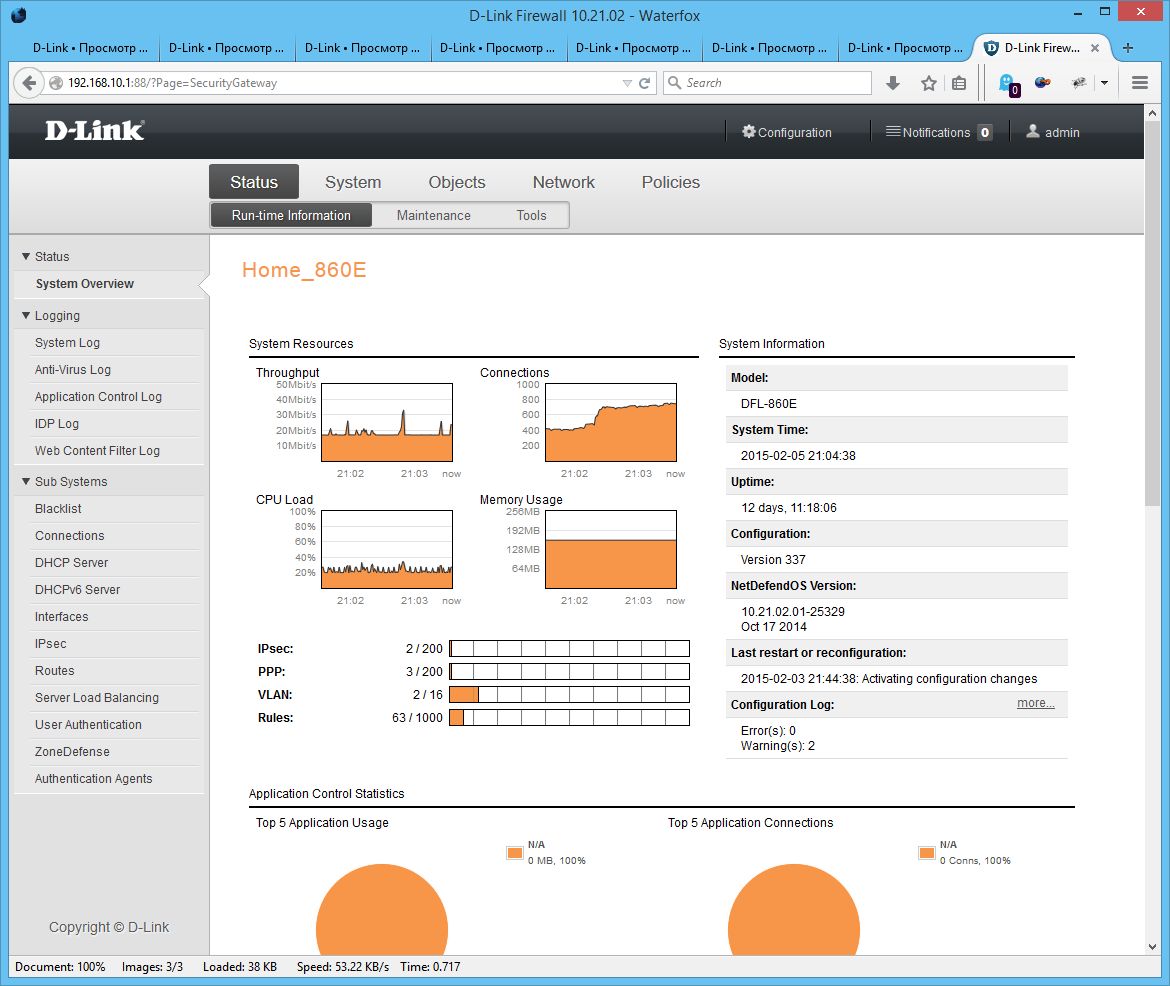

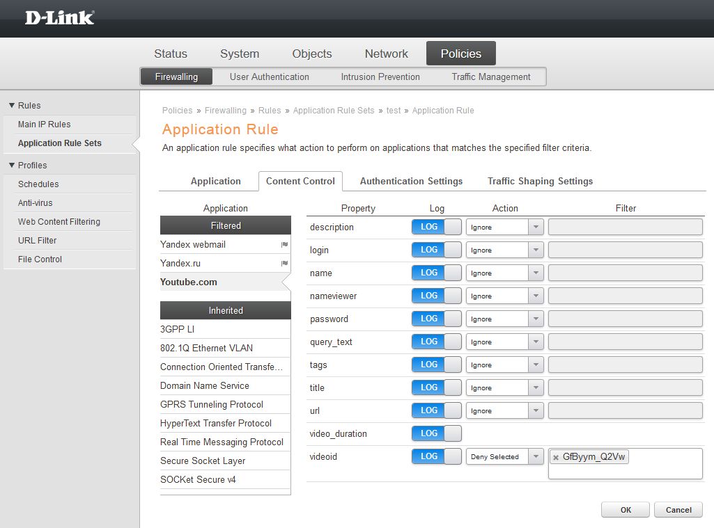

10я прошивка - по виду как 2.60, чуть более плавная и прорисованная.
Самая вкусная фишка - application control, теперь зарезать (или разрешить) определенное видео на ютубе - проще простого!
20150125_Application rule_Content control.jpg [ 113.59 KiB | Просмотров: 5950 ]
20150205_DFL-860E_10-21-02-01.jpg [ 162.19 KiB | Просмотров: 5950 ]

Александр ! а как со стороны опытного пользователя . стоит переходить с 2.40 ?
СообщениеДобавлено: Сб фев 07, 2015 18:25
Сообщений: 8502
Откуда: RareSoftware.ru
С моец точки зрения - стоит:
- PPPoE over VLAN
- VLAN DHCP client
- 6in4 - на будущее
- application control - смотрите скрины выше, это круто
- L2TPv3
Да еще много всего...
