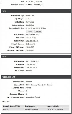

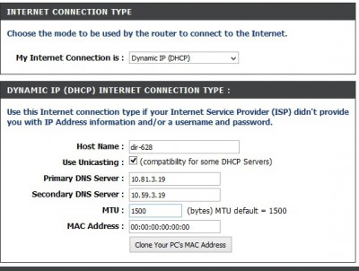

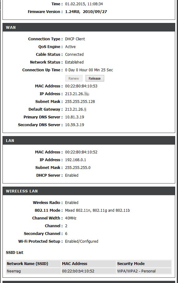

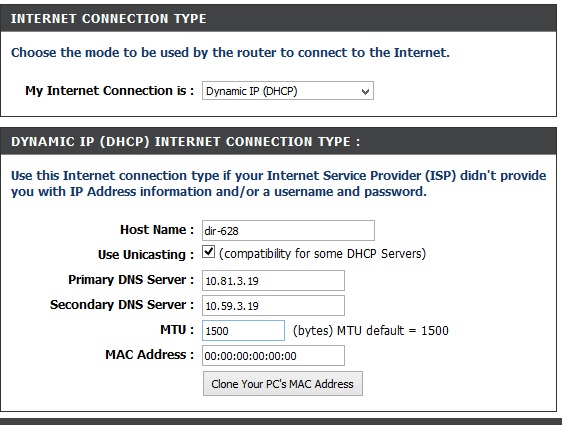

Вот скриншоты статуса и настройки интернет соединения.
settings internet.jpg [ 79.42 KiB | Просмотров: 6443 ]
Status1.jpg [ 117.95 KiB | Просмотров: 6443 ]
СообщениеДобавлено: Вс фев 01, 2015 11:54
Сообщений: 2666
Откуда: Санкт-Петербург
Галку "Use Unicasting" можно убрать и заодно удалите два DNS-сервера, которые Вы заставляете использовать вручную и перезагрузите роутер. Может динамикой, от провайдера, прилетают уже другие (поэтому у Вас ничего и нерезольвится) + диагностику сделайте с компьютера, если не заработает. Пинги-трейсы до любой внутренней железки провайдера, потом до 8.8.8.8, например, потом отрезольвить nslookup`ом любой внешний сайт.

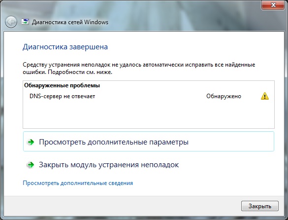

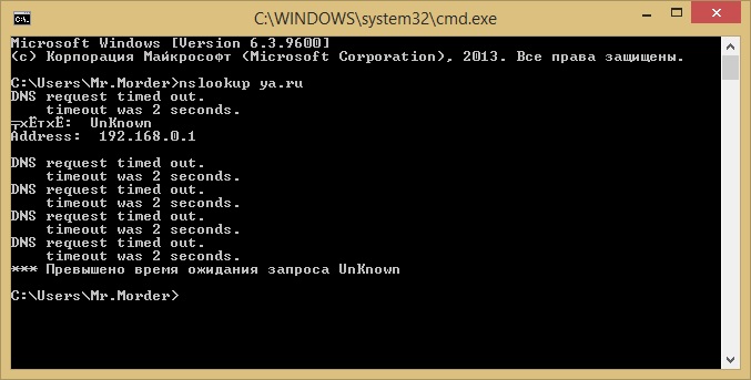

Галку убирал, сервера DNS удалял. Хотя динамикой прилетаю одни и те же адреса DNS. Диагностика говорит, что DNS-сервера не доступны (скрин диагностики). Такое чувство, что роутер не хочет через себя пропускать. Сброс настроек тоже не помогает. Внешний ip пингуется, шлюз,dns сервера и адрес 8.8.8.8 "Превышен интервал ожидания для запроса". nslookup скрин.
По поводу днс то я у провайдера даже спрашивал, вроде как одни и те же прилетают.
Dns error.jpg [ 57.28 KiB | Просмотров: 6438 ]

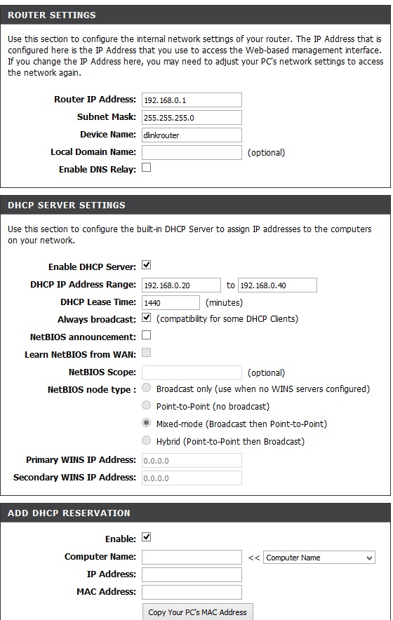

А если тут: http://support.dlink.com/emulators/dir6 ... twork.html убрать галку 'Enable DNS relay" и ещё раз перезагрузить? Как вариант, убрать галку и прописать тут: http://support.dlink.com/emulators/dir6 ... A/WAN.html DNS вручную, но не провайдера, а гугловые, например. Может там какая-нибудь маршрутизация хитрая требуется до внутренних DNS-провайдера, которую на роутере надо прописать?
СообщениеДобавлено: Вс фев 01, 2015 13:02
Зарегистрирован: Сб янв 31, 2015 17:43
Сообщений: 17

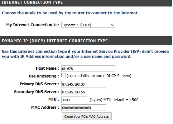

Убрал галку "Enable DNS relay" в Network Settings. Интернет не работает.
Прописал Dns сервера гугла (например 87.245.198.30, 87.245.198.54). Интернет не работает.
В тех.поддержке сказали, что ничего не надо прописывать, все адреса роутер должен автоматом получить.
Status_not.jpg [ 151.18 KiB | Просмотров: 6433 ]
settings internet_gogle.jpg [ 73.31 KiB | Просмотров: 6433 ]

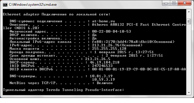

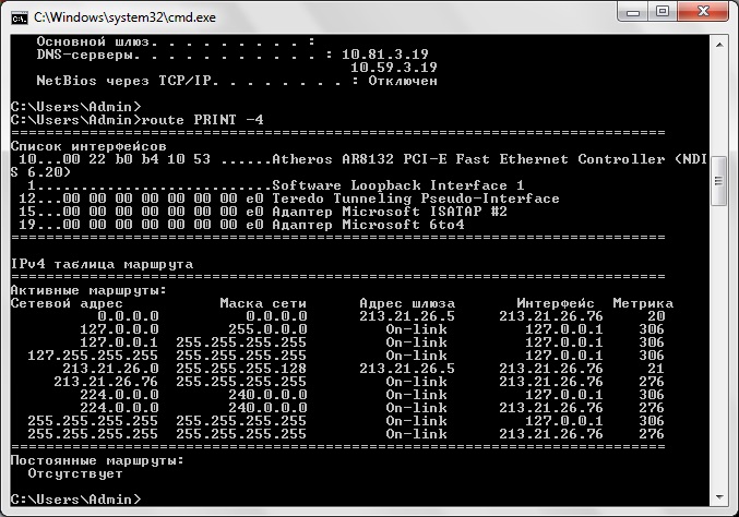

Подключите шнур провайдера напрямую к компьютеру и покажите скриншоты с выводом команд "ipconfig /all" и "route PRINT -4"

На 87.245.198.30 и 87.245.198.54 нет DNS-серверов, поэтому и не работало (если сканером портов пройдётесь, то там только TCP 80/443 открыты). DNS гугла: 8.8.8.8, 8.8.4.4, в остальном покажите скриншоты того, что Сергей сказал.

Результаты:
route.jpg [ 130.88 KiB | Просмотров: 6425 ]
cmd3.jpg [ 85.47 KiB | Просмотров: 6425 ]
СообщениеДобавлено: Вс фев 01, 2015 14:09
Вроде всё нормально.
