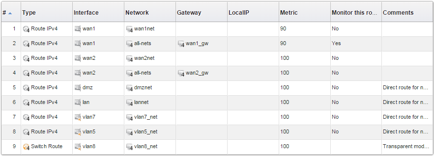

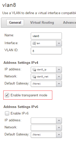

Добрый день!
Появилась ошибка при сохранение конфигурации
CFG WARNING: Iface 'vlan8' has no specific routing table assigned to it. Using 'main' routing table for switching.
Если отключить функцию "Enable transparent mode" в параметрах vlan8, то ошибка пропадает.
Комментарий к файлу: Если отключить функцию "Enable transparent mode", то ошибка пропадает
vlan03.png [ 33.65 KiB | Просмотров: 1817 ]
Мои настройки
vlan01.png [ 9.26 KiB | Просмотров: 1817 ]
vlan02.png [ 43.75 KiB | Просмотров: 1817 ]
Как от неё избавиться?
Спасибо.

Посмотрите вкладку virtual routing и попробуйте указать использовать таблицу main
Ошибка пропала.
Спасибо!
