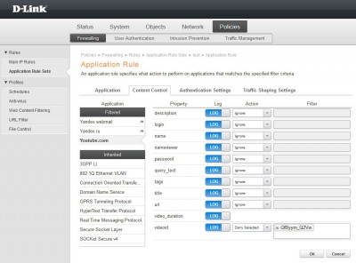

10я прошивка - по виду как 2.60, чуть более плавная и прорисованная.
Самая вкусная фишка - application control, теперь зарезать (или разрешить) определенное видео на ютубе - проще простого!

Александр ! а как со стороны опытного пользователя . стоит переходить с 2.40 ?
СообщениеДобавлено: Сб фев 07, 2015 18:25
Сообщений: 8502
Откуда: RareSoftware.ru
С моец точки зрения - стоит:
- PPPoE over VLAN
- VLAN DHCP client
- 6in4 - на будущее
- application control - смотрите скрины выше, это круто
- L2TPv3
Да еще много всего...
