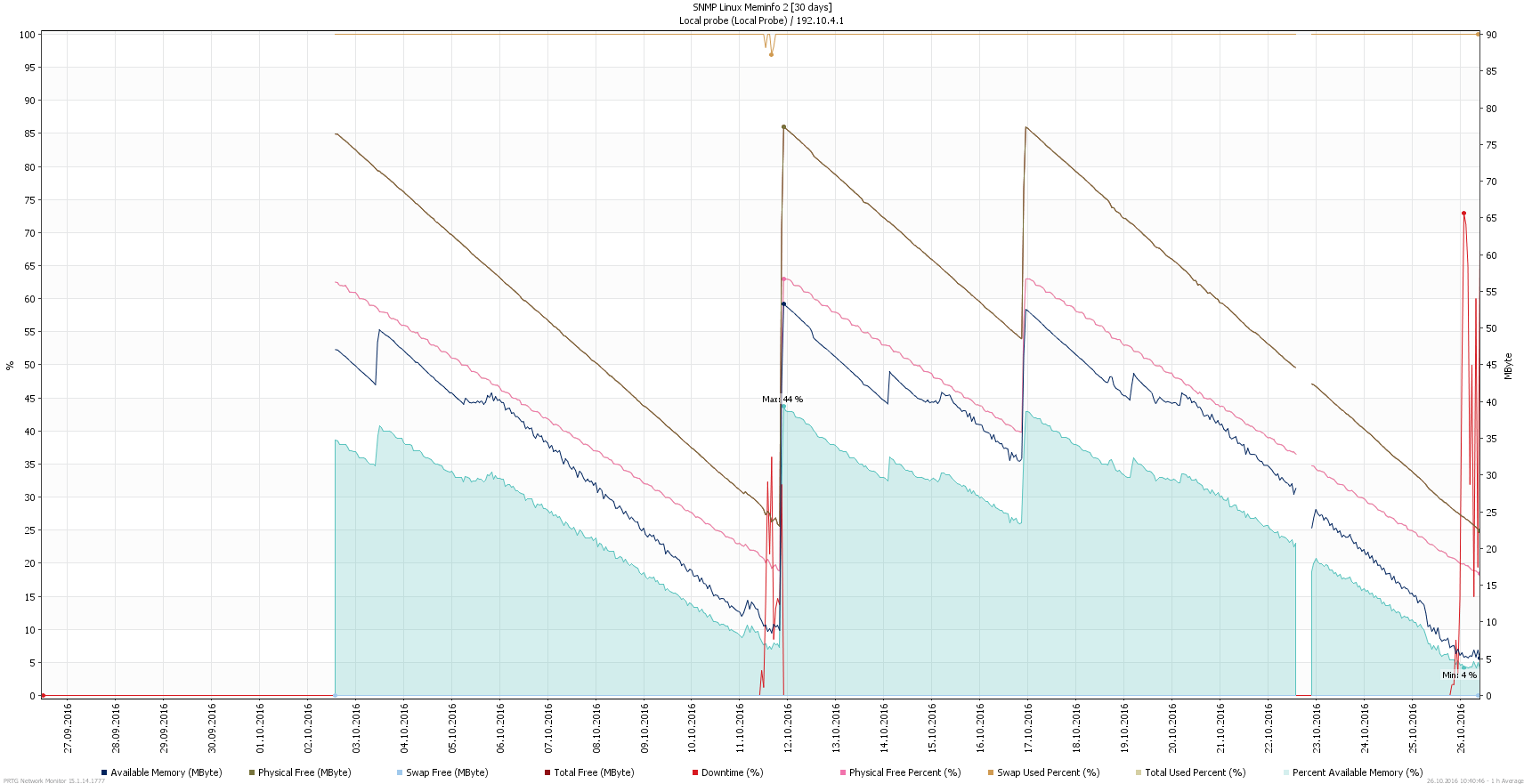

кстати а у Вас какой хардварный ревижен железки? A1 или A2
я заметил что на первом есть утечка памяти
к стати это следует взять на заметку писателем прошивки
Безымянный.png [ 114.92 KiB | Просмотров: 8622 ]

есть отдельная прошивка для A1 ftp://ftp.dlink.ru/pub/Router/DSR-250/F ... _FW2.11_RU
но у меня на ней утечка памяти обнаружена - надо раз в два месяца ребутать роутер
у час такого не замечено? и какая прошивка сейчас тоит?
тремя постами выше я выкладывал график
