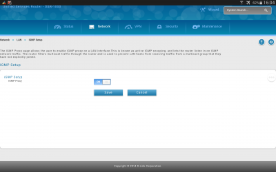

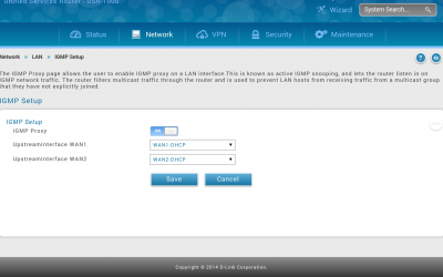

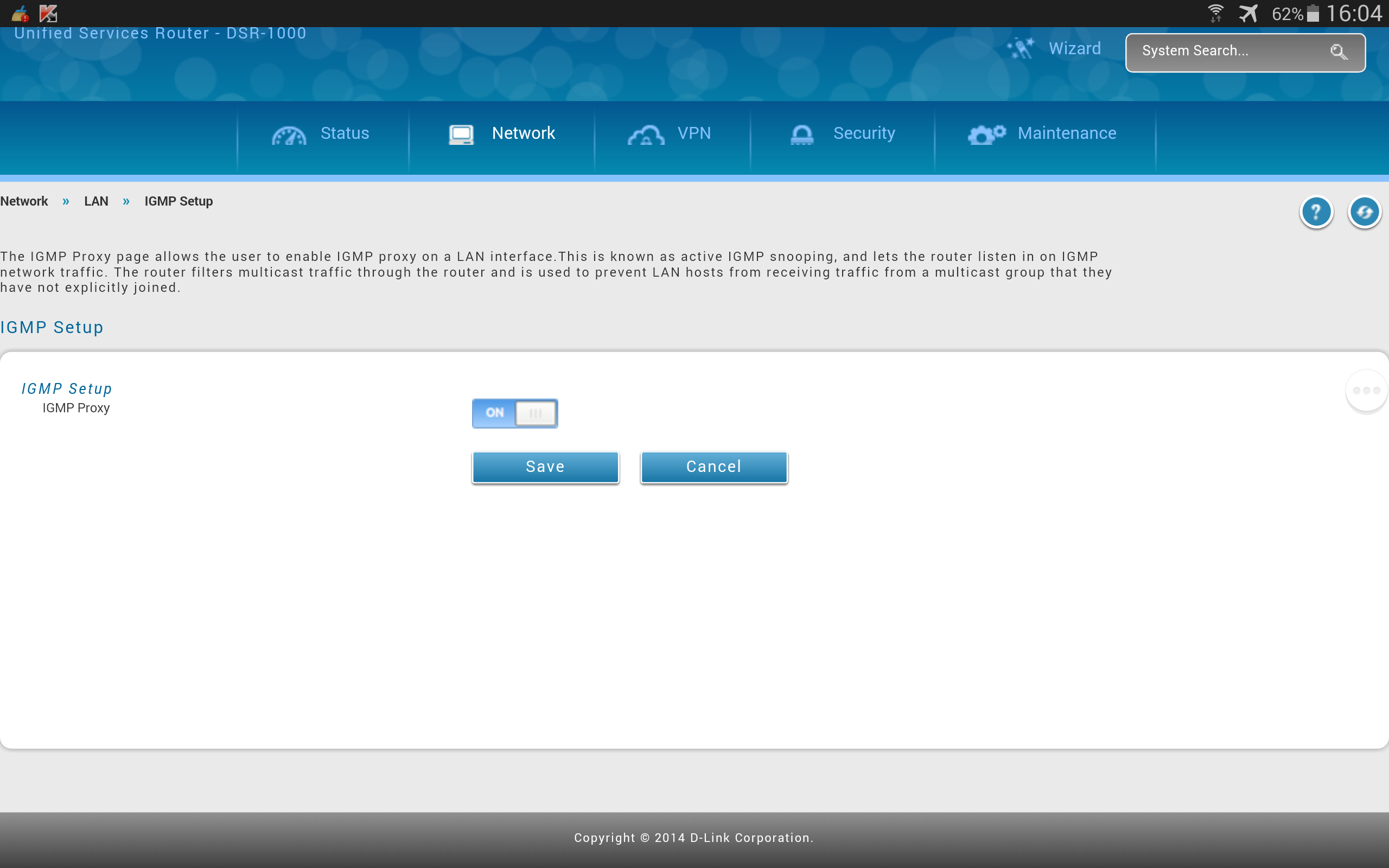

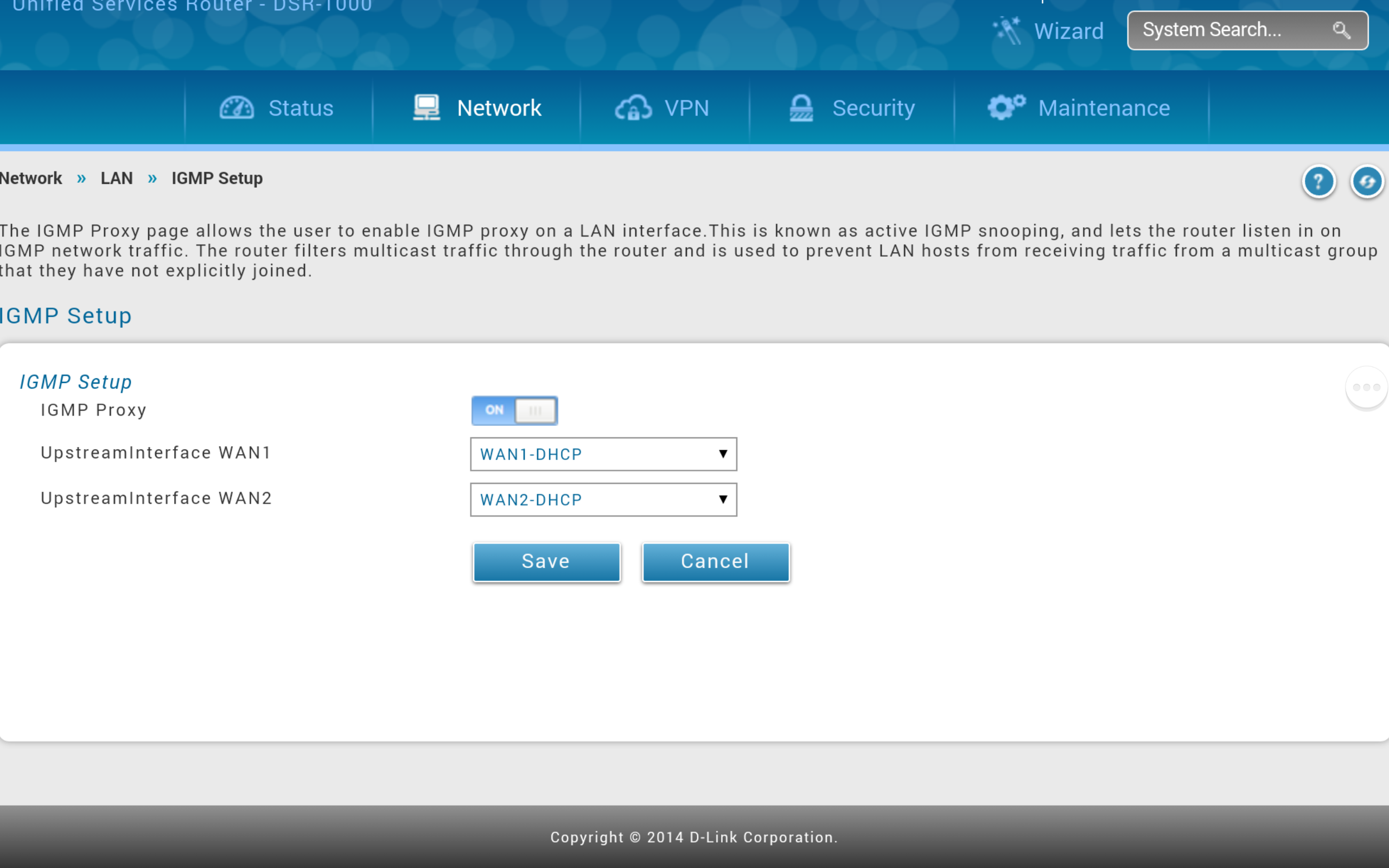

При открытии IGMP setup появляется донастрока IGMP
DSR1000.png [ 408.59 KiB | Просмотров: 8932 ]
через секунду исчезает.
DSR.png [ 236.95 KiB | Просмотров: 8932 ]
Пробывал на разных браузерах.
Выше писал что порты не прокинулись при перепрошивке. Правило было написано на кирилице. На латинице все заработало.
