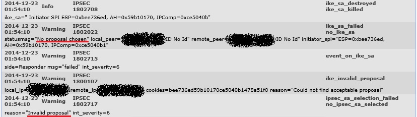

Доброе время суток.
Начиная с версии 8.1 Kerio Control для создания туннелей VPN можно использовать не только протокол Kerio VPN, но IPSec.
Вот и решил на основе статей:
Создание отказоустойчивого IPSec VPN туннеля между Mikrotik RouterOS и Kerio Control http://habrahabr.ru/post/216215/
и Настраиваем Site-to-Site IPsec-туннель между облаком Microsoft Azure и D-Link DFL-210 http://technet.microsoft.com/ru-ru/cloud/dn770183
поднять сабж.
В наличии DFL-800 ver. 2.27.08.3 (WW) и Kerio Control 8.2.2 patch 1 build 1684
Из настроек:
1. Kerio - стандартно
2. DFL :
IKE Algorithms - 3DES, aes-128 (128,128,256), SHA1
IPSec Algorithms - 3DES, aes-128 (128,128,256), SHA1
В результате со стороны DFL -(файл LOgs, со стороны Kerio - "ни один из предложенных криптографических пакетов не подходит")
Куда копать? проверил все настройки не раз.
Может кто имеет опыт?
Комментарий к файлу: Логи ошибок DFL
Log.jpg [ 65.55 KiB | Просмотров: 6448 ]

СообщениеДобавлено: Вт дек 23, 2014 13:55
Прошивка на DFL какая? Если RU, то меняйте на WW.
СообщениеДобавлено: Вт дек 23, 2014 14:05
Зарегистрирован: Ср авг 06, 2008 10:46
Сообщений: 15
Я писал выше :
"В наличии DFL-800 ver. 2.27.08.3 (WW) и Kerio Control 8.2.2 patch 1 build 1684"
