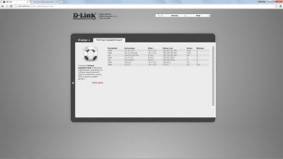

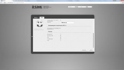

СообщениеДобавлено: Вт янв 27, 2015 09:55
Зарегистрирован: Сб июн 14, 2014 20:15
Сообщений: 11
Alexey Vitko писал(а):
ilrix писал(а):
Неверно сообщался адрес их сервера после роутера, напрямую подключение получало верный адрес. Добавляю файлы, которые успел сохранить
Тут возникает вопрос - какой настроен тип соединения?
Попутно, нужен скриншот страницы маршрутизации и сетевой статистики.
Пока мы не узнаем, что там вашего провайдера не устроило с DNS, попробуйте включить YandexDNS на главной странице роутера. Если просто включите, то все ПК за маршрутизатором будут резолвить адреса по яндексовым серверам, а сам роутер по провайдерским.
А для тех, у кого проблемы с танками и прочими игрушками через 3G/LTE/PPTP/L2TP соединения на этом устройстве - можно использовать в телнете команду echo 0 >/proc/sys/dru/udp_filter/enable Работать будет до перезагрузки.
В работающей прошивки скриншоты такие
DLINK-таблица маршрутизации.jpg [ 251.4 KiB | Просмотров: 32862 ]
DLINK-WAN2.jpg [ 232.67 KiB | Просмотров: 32862 ]
DLINK-WAN.jpg [ 236.05 KiB | Просмотров: 32862 ]
