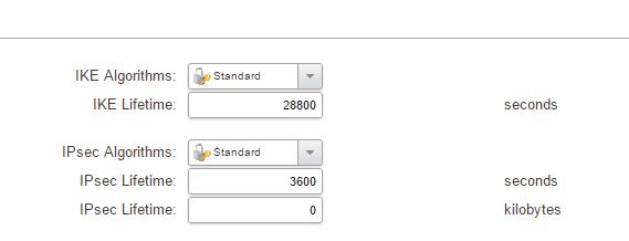

IKE Lifetime - 28800
IPsec Lifetime: 3600
IPsec Lifetime: 0 kilobytes
С двух сторон одно и тоже, что будет если я время жизни ipsec увеличу?
Может это и оно, но проблема в следующем, т.к. по данному каналу "бегает" телефония, разрыв связи даже на 10 сек доставляет очень много проблем!

СообщениеДобавлено: Пн дек 12, 2016 17:52
Оставьте как есть.
Я не склонен винить в проблеме тоннель. DFL'ка обычно хорошо держит тоннели.
1. Какова загрузка процессора в моменты срыва тоннеля? Если стоит AES, то может стоит снизить шифрование до 3DES-MD5-SHA1.
2. При срыве тоннеля прерывается ли доступ в Интернет? Если да, то сами понимаете - дело не в настройках тоннеля и не в DFL-ках в принципе. Возможно оборудование оператора скачет.
3. Имеется ли резервирование канала Интернет? Если да, то как реализован мониторинг ? По времени очень похоже на переключение на резервный канал и обратно.
