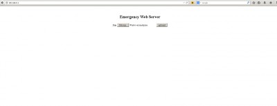

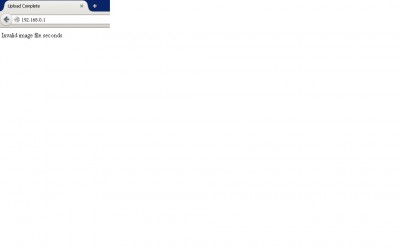

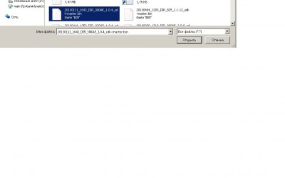

отдали роутер DIR-300/A/D1A с прошивкой 2.3.6 , я даже понятия не имею откуда эта прошивка , но суть в том что я не могу ее снести ! при прошивке через режим восстановления пишет что инвалид файл , через обновление П.О. тоже самое ! пробовал подгонять по процессору RTL8196E , ничего не подошло ! она просто намертво залита ! сама прошивка 2.3.6 есть в наличии ! роутер работает на всех операторах ! но проблемы с wi fi , периодически не подключается , приходиться перезагружать !

я это и делал , что только не перебирал ! ничего не подходит

Как вариант, учитывая что на официальном FTP прошивки такой версии не выкладывали, Вам достался роутер с прошивкой кастомизированной под некого провайдера, поэтому она хочет, чтобы ей скармливали прошивки с определённой сигнатурой (поэтому родные уже встают "Invalid image"). Так что, действительно, сервис или программатор.
