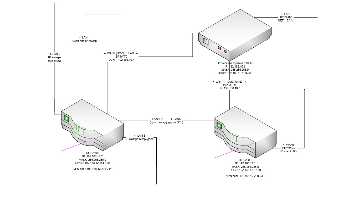

Здравствуйте!
Может быть вопрос будет глупый, но подскажите куда копать. Я понятливый.
Объясню ситуацию:
Есть сеть 192.168.12.*
Есть два DFL-260E. Один имеет адрес 192.168.12.1, второй 192.168.12.2
К первому приходят два провайдера. Один в WAN, второй в DMZ, все работает прекрасно.
Первый используется для локальной сети (компьютеры, ноутбуки, гаджеты и другие устройства WiFi и по проводу).
Ко второму приходят IP камеры. Во второй приходит свой провайдер.
Оба DFL соединены между собой кабелем.
На первом DFL есть DHCP сервер с пулом 192.168.12.6 - 192.168.12.149
Так же на первом прописаны статические адреса для некоторых компьютеров и устройств в сети.
На втором DFL есть DHCP сервер с пулом 192.168.12.151 - 192.168.12.199
Так вот теперь сам вопрос.
Устройства, например компьютер в сети, который должен получать статику от DHCP с первого DFL (192.168.12.100) упорно берет настройки с DHCP сервера второго DFL. На первом DHCP сервере для этого компа забита статика по МАС адресу, которую он должен получать, на втором ничего не забито.
Почему все устройства упорно лезут на второй DHCP и получают настройки с него?
Конечно самым простым решением было бы оставить один DHCP и не париться, но можно ли как-то в правилах прописать кому и у когого DHCP получать адреса?
Или же все таки придется оставлять DHCP на одном, а на втором его отключать?
Извиняюсь, если сумбурно написал, старался чтобы было понятно.
Заранее спасибо за ответы. Если что, не пинайте сильно.
Комментарий к файлу: Схема к вопросу для более точного понимания написанного.
scheme.jpg [ 93.54 KiB | Просмотров: 2195 ]

Можно но вам как минимум понадобится коммутатор l3. А вообще в сети не может быть двух дхцп .

Второй DHCP чисто физически находится ближе к клиентским хостам. Поэтому и отзывается он быстрее.
А вообще, конечно, лучше один DHCP в сетке.

Всем спасибо за ответы.
Значит будет один DHCP.
