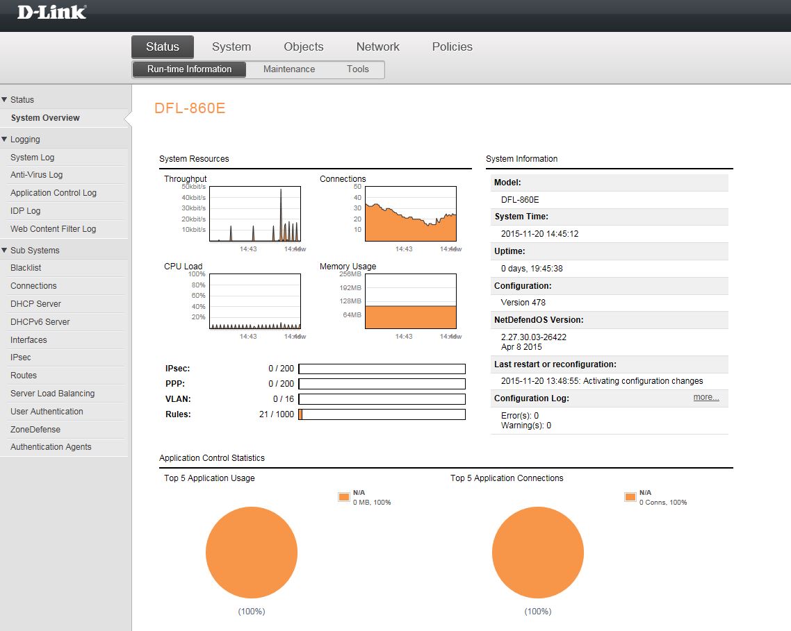

Странно, я то думал, что у меня новый интерфейс, прикладываю снимок.
снимок_dfl.JPG [ 109.94 KiB | Просмотров: 5277 ]

СообщениеДобавлено: Пт ноя 20, 2015 15:55
Хм... такой интерфейс был только с версии 2.60.
До этого был интерфейс в сине-голубых тонах, как в мануалах.
СообщениеДобавлено: Пт ноя 20, 2015 16:36
Зарегистрирован: Сб янв 31, 2009 02:59
Сообщений: 39
Вот и я тоже удивлен, сейчас поставил 10.22.01.04, по функциям и интерфейсу идентичен,
за исключением возможности выбора русского языка при авторизации, такого в 2.27.30.03 не было,
но русский все равно не работает корректно.
Все таки я склонен считать, что у меня статический адрес в DHCP не присваивается оборудованию, в этой прошивке, из-за отсутствия ARP обмена данными,
но почему на старых прошивках все работало идеально, даже если питание выключишь и перезагрузишь с выключением,
все равно таблица статических адресов раздавалась без проблем.
Спасибо...
