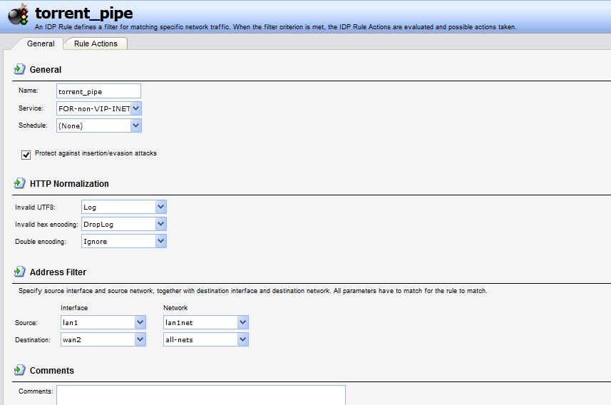

1.jpg [ 77.77 KiB | Просмотров: 7443 ]
Заходим во вкладку IDP/IPS и создаем новое IDP правило...

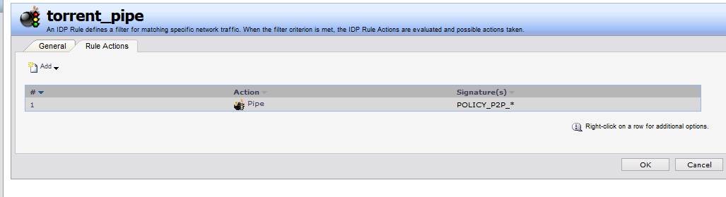

2.jpg [ 83.33 KiB | Просмотров: 7443 ]
Вкладка General:
На этом скрине думаю и так все понятно, выбираем сервис через который юзвери ходят в инет, и указываем что данное правило будем смотреть трафик идущий изнутри сети наружу!

Во вкладке Rule Action создаем новое "IDP Rule Action"...

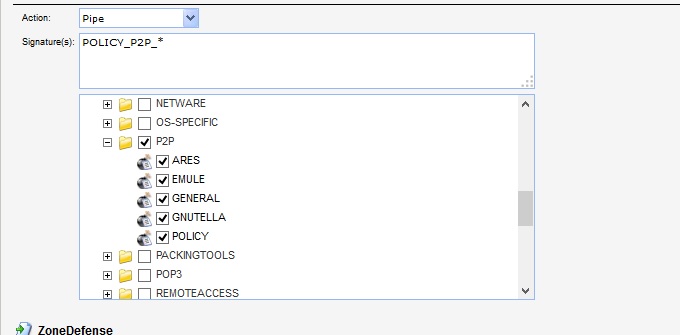

4.jpg [ 96.17 KiB | Просмотров: 7443 ]
Во вкладке "Action" выбираем PIPE...(то есть трафик P2P не будет рубиться польностью, он будет шэйпиться)
Во вкладке "Signatures" переходим на "POLICY" и далее ищем все что относится к P2P (скрин для DFL1660 прилагаю, на 860 почти все также, но каждую сигнатуру надо выбирать отдельно)
5.jpg [ 32.37 KiB | Просмотров: 7443 ]
Во вкладке "Traffic Shaping" - "Bandwith" выбираем скорость "трубы" для P2P....(тобишь с какой скоростью буду качаться торенты)
Во вкладке "Network" - думаю понятно, что выбирается сеть для которой будет работать шэйпинг
Включаем вкладку "Pipe Future Connections",я оставил дефолтные 10 сек. (тоесть это фича, шэйпит все последующие инициируемые торрентом соединения)
Ну вот в принципе и все....
