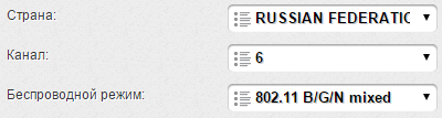

По-умолчанию вещал на автомате. Изменил на 1, потом на 6, не помогло.
