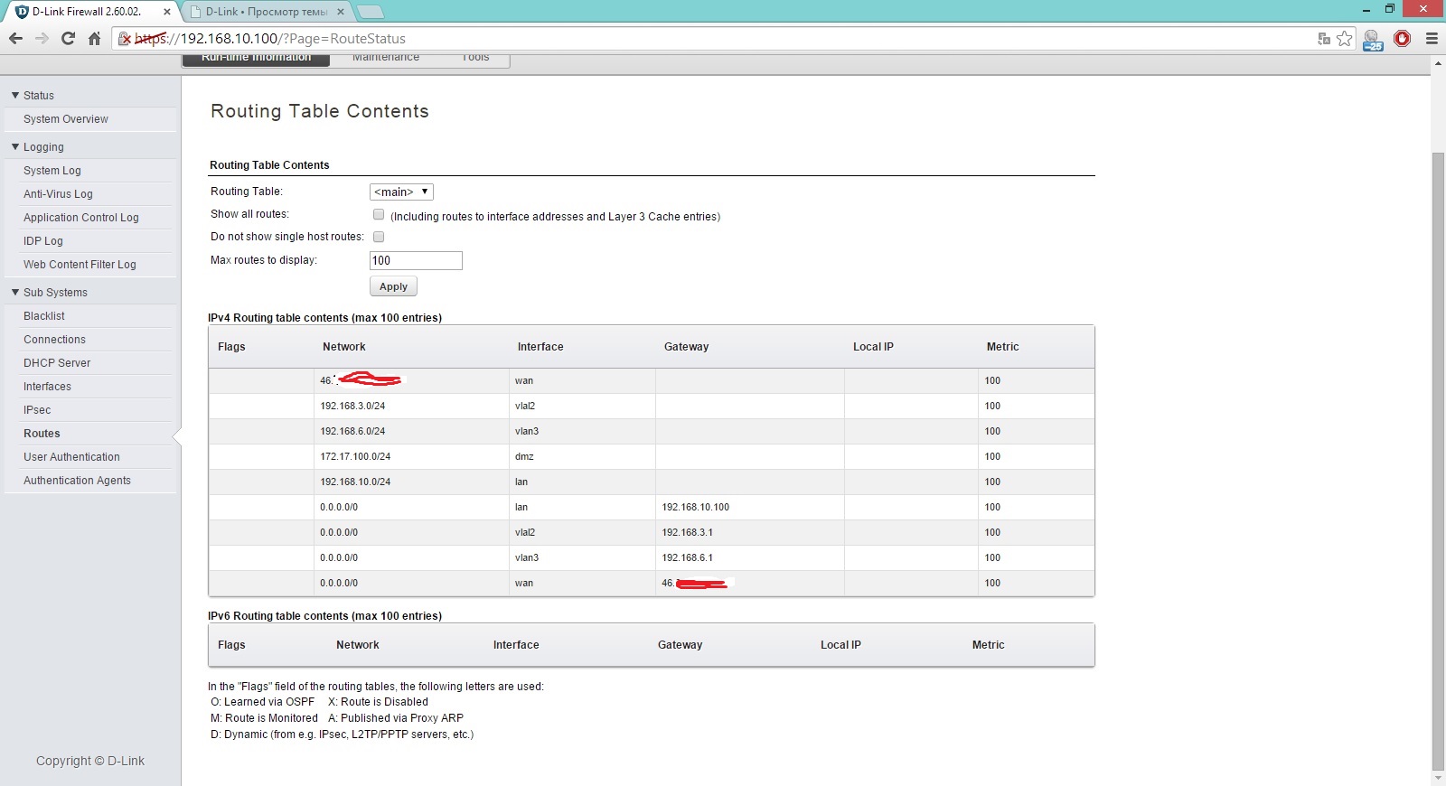

СообщениеДобавлено: Пн ноя 24, 2014 14:10
можете для начала показать для неработающей конфигурации, получаемой после добавления одной подсети к работающей .
скрин-шот status - routes
Как бы вот.

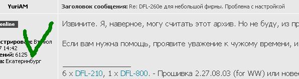

СообщениеДобавлено: Пн ноя 24, 2014 23:22
Извините. Я, наверное, могу считать этот архив. Но не буду, из принципа.
Если вам нужна помощь, проявите уважение к чужому времени, и выложите в нормальном, легко доступном виде.

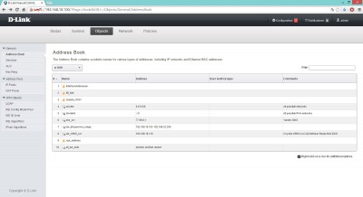

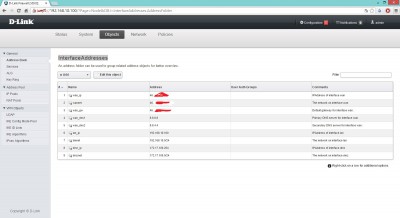

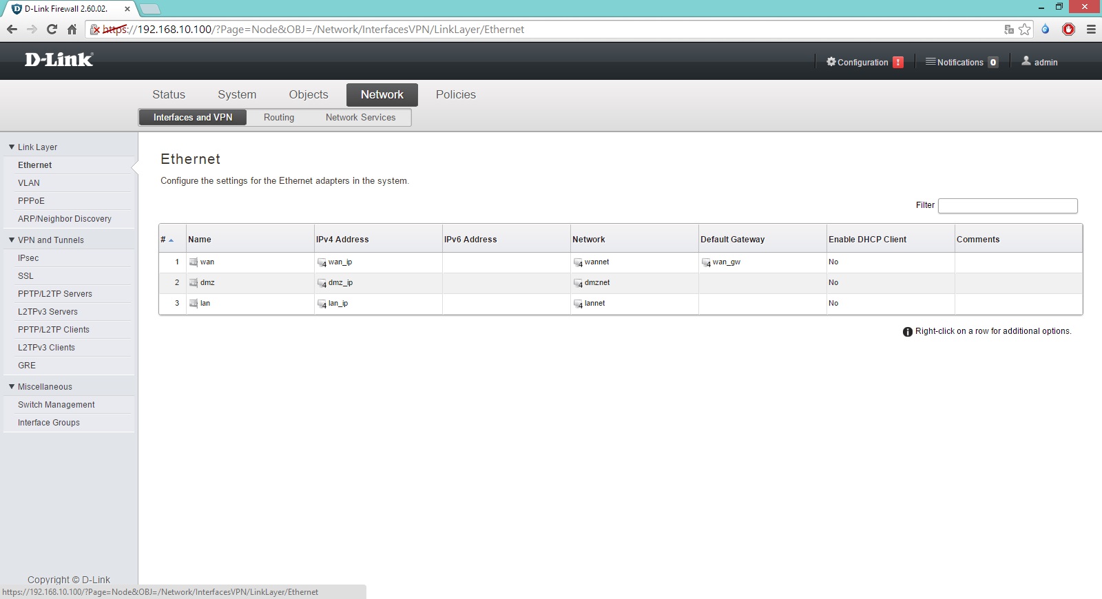

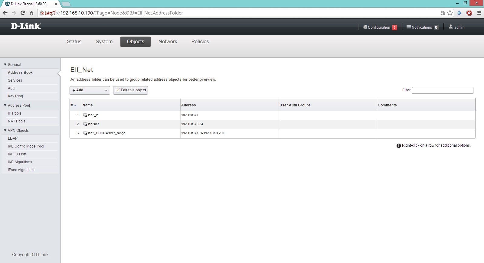

Комментарий к файлу: Lan, Wan, DMZ
InterfaceAddresses.jpg [ 181.53 KiB | Просмотров: 7199 ]
Комментарий к файлу: Гостевая сеть выглядит также, только адрес другой
Ell_Net.jpg [ 140.09 KiB | Просмотров: 7199 ]
Address Book.jpg [ 178.61 KiB | Просмотров: 7199 ]

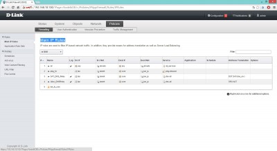

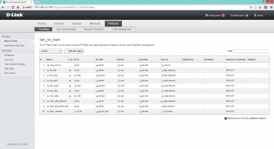

правила
Routing Table Contents.jpg [ 194.67 KiB | Просмотров: 7199 ]
Main IP Rules.jpg [ 175.13 KiB | Просмотров: 7199 ]
lan_to_wan.jpg [ 212.87 KiB | Просмотров: 7199 ]

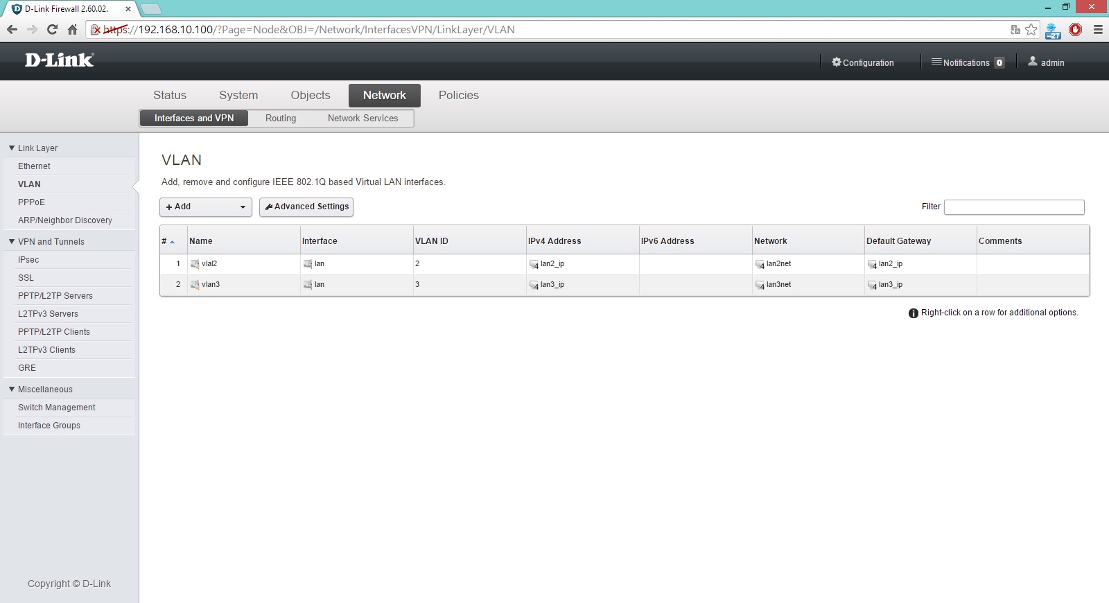

третья часть
routing.jpg [ 210.81 KiB | Просмотров: 7199 ]
VLAN.jpg [ 147.58 KiB | Просмотров: 7199 ]
Ethernet.jpg [ 154.57 KiB | Просмотров: 7199 ]
СообщениеДобавлено: Вт ноя 25, 2014 07:58
Зарегистрирован: Пн ноя 24, 2014 11:04
Сообщений: 13
все вложенные скриншоты полноэкранные 1600*900.

СообщениеДобавлено: Вт ноя 25, 2014 09:02
Хорошо. Спасибо. Чуть позже посмотрю подробно и отвечу. Но уже видно, что с маршрутами непорядок.
Кстати, на скриншотах экрана, т.е. без множества оттенков, обычно PNG формат получается компактнее и качественне, чем JPG. Поскольку он сжимает без потери качества. Но на картинках-фотографиях JPG как правило компактнее.
