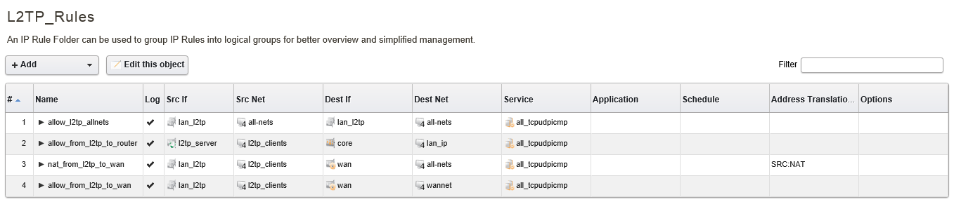

СообщениеДобавлено: Вт ноя 25, 2014 23:41
Зарегистрирован: Вт мар 11, 2014 18:22
Сообщений: 19
MTRX, NAT Loopback у меня используется. Для каждого SAT и allow правила, есть два правила nat loopback (sat и allow).
При простом обращении из ЛВС к сервисам, опубликованным на wan, все работает.
Но, если это делается из под тоннеля - начинаются проблемы.
Притом, из-под pptp-тоннеля - и пингуется, и трафик идет.
Набор правил для pptp такой.
Снимок.PNG [ 28.33 KiB | Просмотров: 44096 ]
По сути, такой же как и у l2tp IPsec.
В итоге, все отличия у них в том, для для l2tp включен IPsec. Поэтому интуиция подсказывает, что надо копать в его сторону.

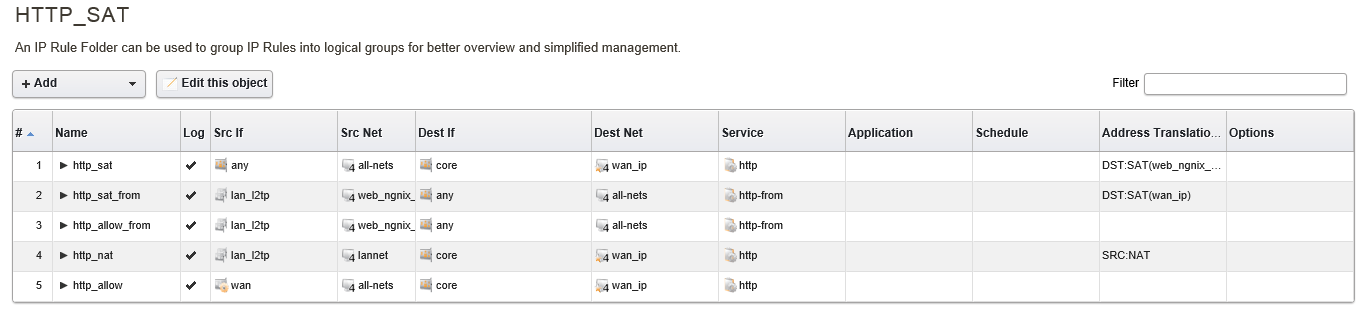

MTRX, это набор правил для подключения по pptp. Для l2tp создан такой-же набор.
Правила для nat loopback для опубликованных служб хранятся отдельно, вот пример.
Снимок.PNG [ 42.68 KiB | Просмотров: 44079 ]

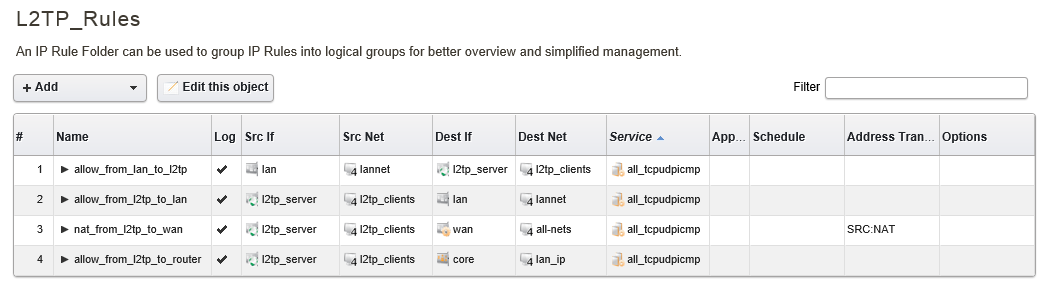

Сейчас сделал Interface Group lan_l2tp из lan и l2tp, и во всех правилах заменил lan на lan_l2tp (так как юзер не должен чувствовать разницы между работой из l2tp и lan). lannet - 192.168.0.0\16, l2tppool - 192.168.254.1-192.168.254.253
В правилах nat loopback - также заменил. Пока не помогает.
