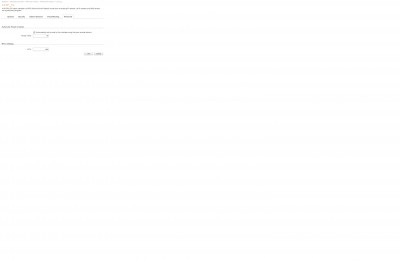

1. скриншоты свойств VPN-клиента покажите

Да, приблизительно 12.
Сервер - 2.60.02.02-24262(ww), клиент - 2.27.30.03-26422(ru)
https://yadi.sk/d/8DGx2YAEuFqw2

1. У прошивки RU плохая карма на VPN-соединениях.
2. Скриншоты нечитаемые напрочь.

Может быть, но у меня LDAP W2012 заработала только RU, на WW клиенты после авторизации отваливались напрочь если админ из веб интерфейса выходил))
2.jpg [ 152.24 KiB | Просмотров: 4264 ]
1.jpg [ 131.89 KiB | Просмотров: 4264 ]

И advanced
3.jpg [ 142.67 KiB | Просмотров: 4263 ]
