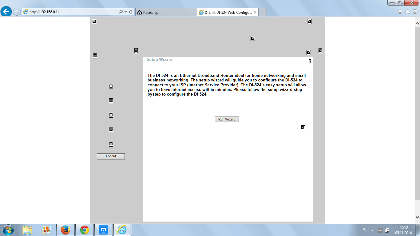

Сегодня зайдя в веб-интерфейс настройки dlink di-524 обнаружил такую картинку где нет ни одной картинки. У меня два таких маршрутизатора - один дома, а другой на работе, так вот на каждом из них такая картинка. Пробовал обновлять прошивку - не помогает. Пробовал заходить в разных браузерах (Mozila, Hrome, Maxthon, IE) все равно та же картинка. Что это? Подскажите люди добрые....

 Заголовок сообщения: Re: Проблема с интерфейсом DI-524
СообщениеДобавлено: Ср ноя 05, 2014 21:09
браузер ......очистите куки и прочие
Нет не помогает. Да и вроде пробовал на разных браузерах и даже разных устройствах, может новые браузеры не поддерживают старый девайс?

Действительно с разных компов такая картина в обоих роутерах?

ДА!!!! Все именно так. Разные компьютеры, в разных местах но роутеры одинаковые Dlink DI-524 я их покупал специально два одинаковых, в далеком 2007 по моему, чтобы разобраться один раз и все и настраивать и на работе и дома! Вот так и пользуюсь до сих пор. Но сегодня у меня у самого МЕГА-ШОК. Не нашел ни одного сообщения по этой теме в Интернете. Вообще все как будто забыли про эти роутеры. В чем дело то? У меня то они работают, я даже сейчас при помощи него в Интернете!!! Я уже думаю, что может это производители специальную фишку сделали, чтобы пользователи новые покупать побежали... (извините за теорию заговора)

Возмите и поставте виртуалку с хр там пл умолчанию идет 6 й ие попробуйте им . Очень плхоже на блокировку картинок

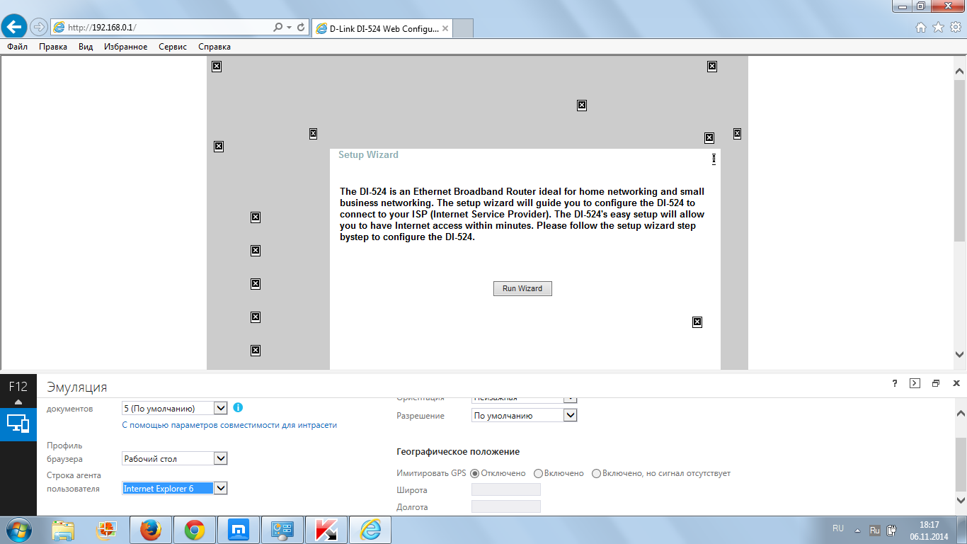

Сегодня попробовал зайти со своего старого нетбука там ХР но правда ИЕ 8 так вот там все нормально в настройках роутера видно! Неужели в новых браузерах не могли продумать загрузку старых интерфейсов ((( Может кто знает: как можно настроить браузер для нормального отображения настроек? А может это брандмауэр блокирует (сейчас попробую)? На обновление роутера я думаю даже надеется не стоит - он на сайте dlink в устаревших висит...

а кому это нужно
Мне нужно. Ну и всем кому нужен нормальный вид старых интерфейсов.
включите поддержку предыдущих версий браузера
спрашивать у гугла или у мелкомягких
Спасибо спрашивал у гугла и у рамблера и у яндекса, но народ пишет что фигня эта эмуляция я вот и сам убедился в ИЕ 11 по крайней мере ничего не отображается у меня все равно ни в каком режиме ни в ИЕ6 ни в ИЕ7 ни в ИЕ8 и т.д. наверное придется настраивать всегда через старый нетбук.

Можно посмотреть в исходном коде страницы, что там за элементы используются.
