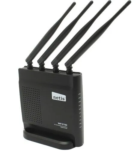

последний роутер купленный мною был NETIS WF-2780
роу.png [ 116.98 KiB | Просмотров: 19353 ]
