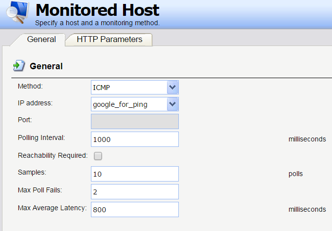

Изначально выставил всем 1000 милисекунд. по умолчанию было 10 000. прикрепил скрин настроек инспектируемого хоста
Снимок2.PNG [ 37.69 KiB | Просмотров: 6330 ]
- по такому же принципу настройки мониторинга и остальных хостов сделаны

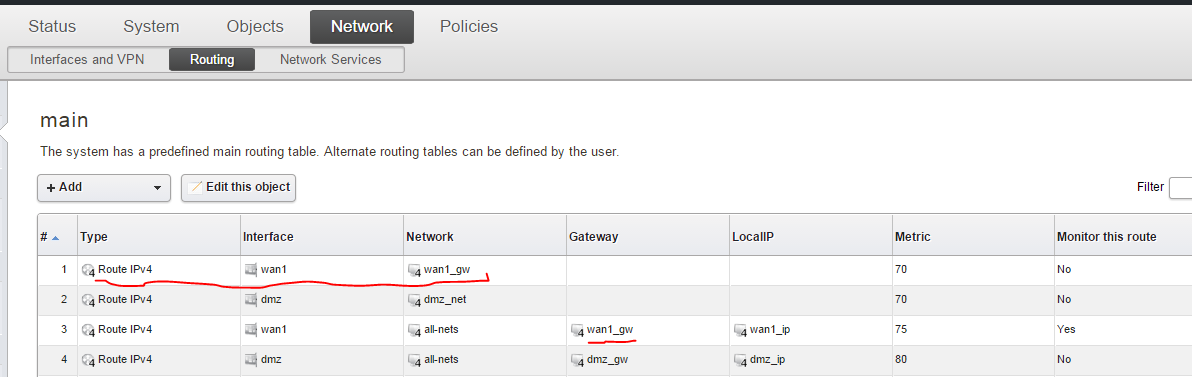

всё. решилась проблема. спасибо техподдержке.
можт пригодится кому...
надо было добавить отдельный маршрут для гейтвея порта wan1 с метрикой ниже.

Покажите это лучше на скриншоте таблицы main с выделением добавленного маршрута.

Снимок.PNG [ 44.92 KiB | Просмотров: 6114 ]
1й маршрут - это как раз добавленный отдельный маршрут для гейтвея порта wan1
3й - маршрут через wan1, который мониторится
4й - на этот маршрут переходит, когда отваливается интернет в wan1
СообщениеДобавлено: Вт ноя 18, 2014 19:00
Не уверен что маршрут
wan1 wan1_gw
так нужен или так уж верен
у вас есть маршрут wan1 wan1_net ?
если не трудно, покажите status - routes
wan1 wan1_gw
Ну после того как я его добавил, всё заработало.
нет. а зачем он нужен, если на wan1 и так уходят все пакеты. единственное, я не учёл, что это может пригодиться при мониторинге маршрута. да и то только до гейтвея. какая сеть у провайдера я даже не интересовался. скорее всего там какая-то очень узкая маска для моего внешнего адреса и гейтвея.
