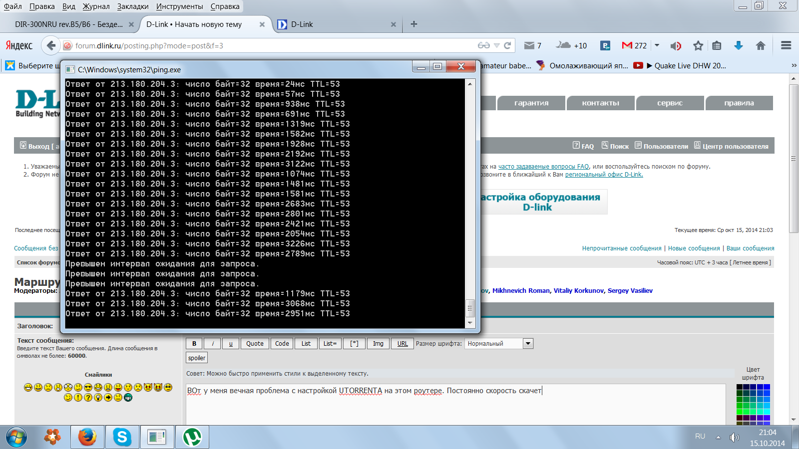

ВОт у меня вечная проблема с настройкой UTORRENTA на этом роутере(Dir 300 bru b5b6). Постоянно скорость скачет. При вЫключенном торренте пинг=30, как включаю так =3000 и лагает постоянно, вроде настроил 2 недели назад все отлично работало, 2 дня назад пипец все стало тормозить при включеном ТОРРЕНТЕ хотя сам он качает со скоростью 50 кбит/c. Подскажите где копать?

Копать в сторону торент клиента. Ему надо ограничить количество соединений . Дир просто "задыхается " от них. Вопрос как ограничить, адресован к инструкции программы или к гуглу .

Я бы попробовал поиграться с количеством полуоткрытых/открытых соединений + отключил бы UTP (разрешил бы взаимодействие только по TCP протоколу). Кроме того, если стоит какой-нибудь Windows XP, то стоит пропатчить tcpip.sys на предмет максимального количества соединений, коих по умолчанию там мало и все дополнительные дропаются + если это всё по WiFi, то и аппетиты по скорости зарезать у торрент-клиента.

У меня win 7 64. Вообщем сделал сброс к заводским настройкам. Скорость вернулась, но я думаю ненадолго. Было у меня уже такое, такое есть ощущение что со временем что то забивается(буфер переполняеться) в роутере, и у него скорость падает почти до 0, так вот есть ли какой нибуди вариант этот БУФЕР очистить, без сброса к заводским настройкам??

Удалите ПО, которое флудит UDP пакетами и лаги прекратятся.
Используйте UDP протокол только для получения DNS адресов.
UDP флуд - это DoS-атака: 1) http://netwild.ru/udp-flood/ 2) http://lurkmore.to/DDoS
Вы устраиваете DoS-атаку своему DIR-300 и спрашиваете почему он лагает?

Так все это прекрасно описано, но для меня не понятно ни слова.
КОНКРЕТНО подскажите что в роутере сделать чтобы самого себя не DDoS-ить.
И как мне удалить ПО которое флудит UDP пакетами? У меня нет таких ПО.

крутить в роутере ни чего не надо . крутить надо в вашем UTORRENT,
1. ограничить количество UDP сессий
2. посмотреть сколько открытых сессий у ВАС на компе , и поубавить аппетиты программ . которые генерят эти сессии.

1) Выключить роутер.
2) Почистить комп от мусора, генерящего UDP флуд и прочий левый трафик.
CurrPorts в помощь: http://www.nirsoft.net/utils/cports.html
3) Включить роутер.
ENJOY!

Все очень умные как я посмотрю, метафарами заваливаете, но ни кто КОНКРЕТНО так и не помог. Я просто прошу, что делать и где!
НИ какие проги у меня ни какой UDP трафик не генерят. Просто 4-5 открытых странииц в браузере часто убивают на роутере на всю скорость без utorenta, что ping =3000, а то и вообще не пингуеться. НО после закрывания страниц ping =30 норма!!!
 Заголовок сообщения: Re: НАстройка dir 300 nru b5/b6 + UTORRENT
СообщениеДобавлено: Ср окт 22, 2014 05:54
А часом скайпа нет у вас? А то очень похоже на ноду скайпа такое поведение .....
