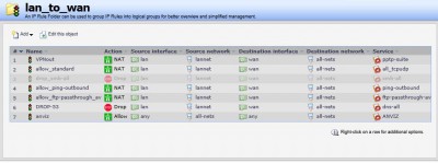

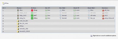

я могу скрин кинуть.возможно правло выше не дает мое правилу работать
мое правило называется anviz
lan_to wan.JPG [ 53.13 KiB | Просмотров: 5465 ]
rulez.JPG [ 35.52 KiB | Просмотров: 5466 ]
СообщениеДобавлено: Ср окт 01, 2014 17:25
а зачем Вы вообще правило №1 в корневой папке писали? В чем его глубокий смысл?
И в чем смысл правила ANVIZ? что Вы от него хотели добиться?
это ен я создавал,просили привести в порядок.Я так понимаю это правило говорит все пакеты дропать на всех сетях,как то так.Как японял,но тем не менее все работает

СообщениеДобавлено: Ср окт 01, 2014 17:32
Не так. Это правило бессмысленное, имхо. потому все и работает. А что, без него не работает?
