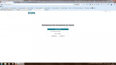

Не могу войти в настройки модема 192.168.1.1-не правильный логин или пароль.Пароль и логин не менял,в чем дело?
Desktop_2014_10_02_19_56_44_776.jpg [ 279.21 KiB | Просмотров: 2806 ]

Сменить браузер
Сменить комп
Почистить куки и кэш
Сделать ресет .
Кто то поменял .

Браузер менял,чистил кэш и куки,не помогает.Как бы долго не жал reset,модем почему то не перезагружается.
В инструкции на стр. 9 написано, сколь долго нужно давить на эту кнопку.

Все по инструкции делал и даже дольше,не сбрасывает.
Попробуйте через аварийный режим (как? - ищите на форуме, тем много)

Спасибо,аварийный режим помог.
