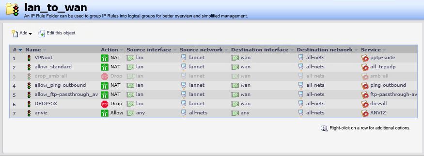

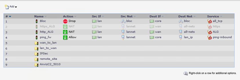

Ребят нужна помощь,не получается прокинуть порт наружу.Вроде все делаю ,а через ip сканер,все равно пишет что закрыт.И железка нужная не работает,которая настроена по этому порту. Скрины могу выложить,как настраивал.И еще ворос,есть ли приоритет правил в D-link'e?

я могу скрин кинуть.возможно правло выше не дает мое правилу работать
мое правило называется anviz
lan_to wan.JPG [ 53.13 KiB | Просмотров: 5463 ]
rulez.JPG [ 35.52 KiB | Просмотров: 5464 ]
СообщениеДобавлено: Ср окт 01, 2014 17:25
а зачем Вы вообще правило №1 в корневой папке писали? В чем его глубокий смысл?
И в чем смысл правила ANVIZ? что Вы от него хотели добиться?
это ен я создавал,просили привести в порядок.Я так понимаю это правило говорит все пакеты дропать на всех сетях,как то так.Как японял,но тем не менее все работает

16) Что такое портфорвардинг и как его настроить? эта тема?возможно я не очень понял,но мне нужно наоборот,чтобы порт был виден снаружи.Типа FTP.чтоыб с интерента было виден портом 5100.И так как он закрыт его нужно открыть.Хотел отобразить это эти правилом
СообщениеДобавлено: Ср окт 01, 2014 17:32
Не так. Это правило бессмысленное, имхо. потому все и работает. А что, без него не работает?

вообщем задача.прокинуть для определенного или для всех внутренних ip порт 5100 наружу
