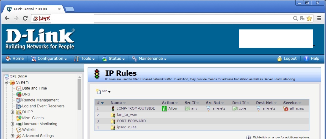

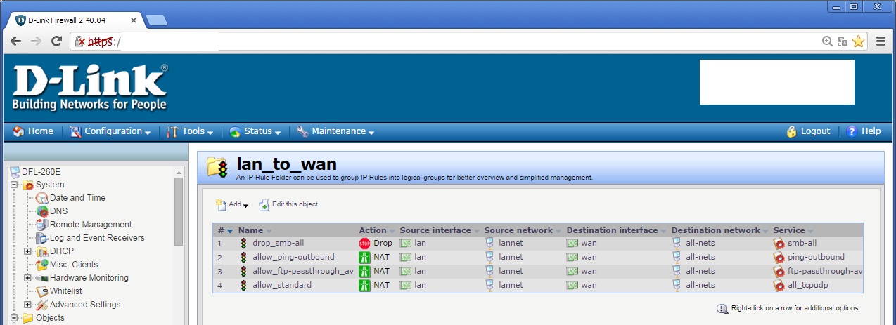

Добавил скрины для IP rules
Комментарий к файлу: Правила для IPSEC
rules_IPSEC.jpg [ 146.7 KiB | Просмотров: 5916 ]
Комментарий к файлу: Правила для NAT
rules_NAT.jpg [ 159.7 KiB | Просмотров: 5916 ]
Комментарий к файлу: IP-Rules
rules_1.jpg [ 124.85 KiB | Просмотров: 5916 ]

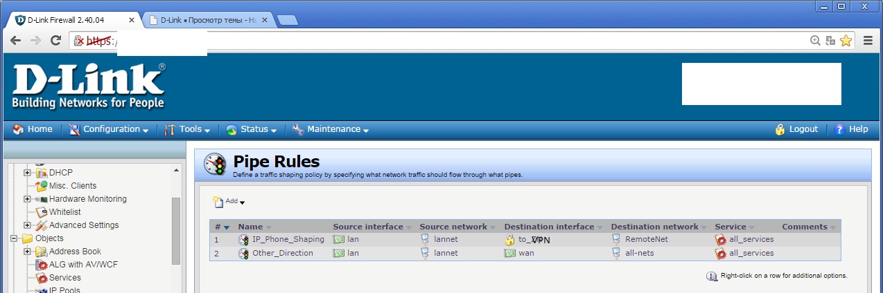

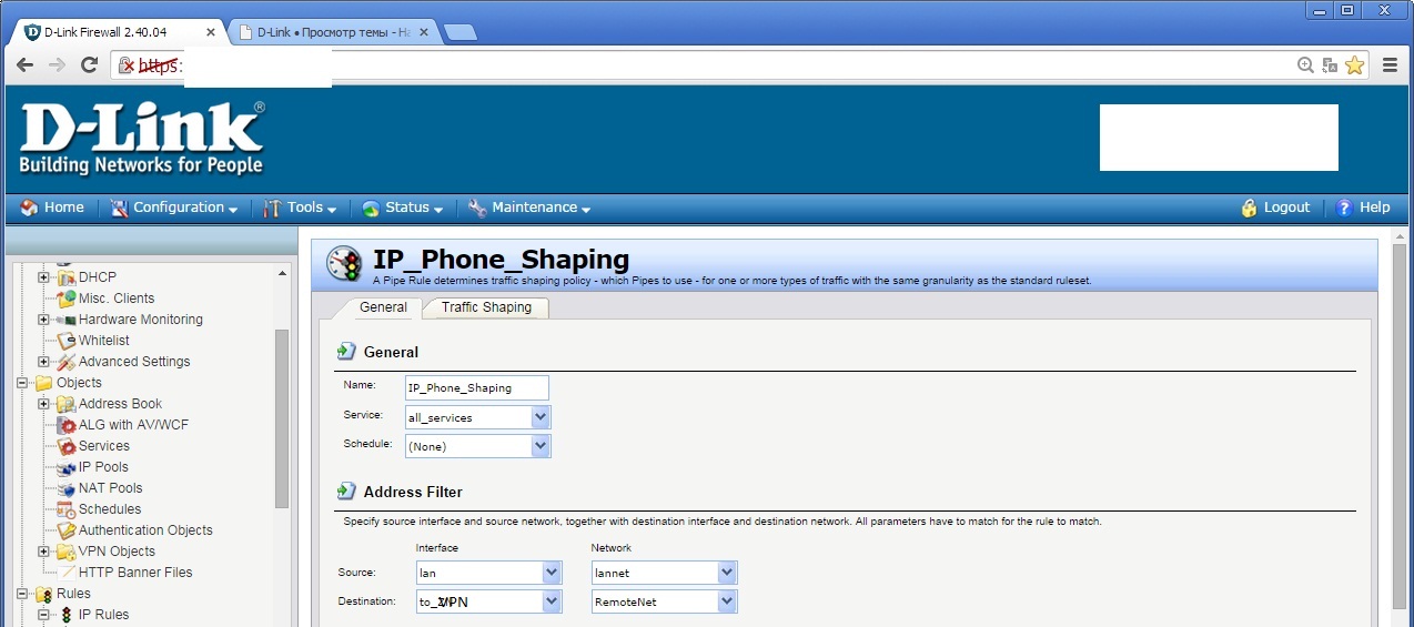

Правила для Pipes
Комментарий к файлу: Pipes rules shaping
Pipes_rules_detail.jpg [ 163.45 KiB | Просмотров: 5916 ]
Pipes_rules.jpg [ 140.57 KiB | Просмотров: 5916 ]
Pipes.jpg [ 142.88 KiB | Просмотров: 5916 ]

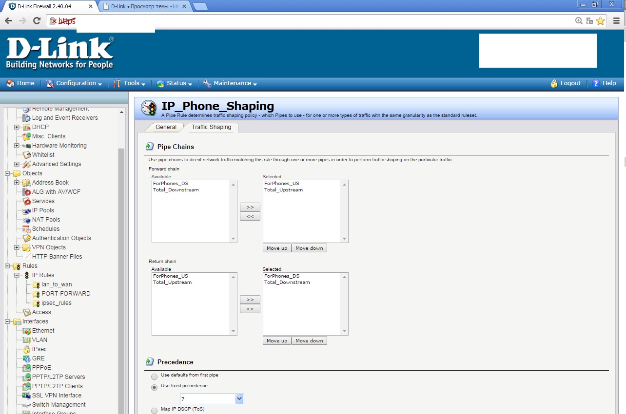

СообщениеДобавлено: Ср окт 01, 2014 08:48
Зарегистрирован: Вт авг 08, 2006 18:42
Сообщений: 195
Откуда: Moscow
Ещё 1 скрин
Pipes_rules_detail_2.jpg [ 209.26 KiB | Просмотров: 5916 ]
СообщениеДобавлено: Ср окт 01, 2014 10:52
BuHast писал(а):
При такой скорости канала и его отвратительном качестве (пинг >250мс) телефонные звонки периодически "крякают", ловят эхо, пропадание и прочие отрицательные эффекты
при таких параметрах - вам надо скорей крутить свою IP станцию , вместо резервации .
в такой полосе при 711 кодеке проползет не больше 3-х разговоров и то с потерями

СообщениеДобавлено: Ср окт 01, 2014 12:10
тогда вам надо шейпить не голос в туннеле , а сам туннель в вашем канале интернета
СообщениеДобавлено: Ср окт 01, 2014 13:07
Сообщений: 195
Откуда: Moscow
Если не сложно - объясните почему?
Если шейпить туннель, то в PIPES_RULES я должен указать DestInter не to_VPN, а точку, куда приземляется VPN-туннель?
также могу изменить тип траффика в Services на IPSEC вместо ALL_SERVICES ?
СообщениеДобавлено: Ср окт 01, 2014 13:33
ну смотрите , dfl оборачивает ваши голосовые пакеты в туннель , а затем уже ЭТИ пакеты идут в интернет . и ваш шейпер ни чего не знает об обернутых пакетах ,они же уже другие , что именно им нужна полоса с приоритетом, а не голосовым пакетам внутри туннеля. да и у провайдера они могут тоже где то тормозится пока идут до удаленной точки ....
в общем как то так
СообщениеДобавлено: Ср окт 01, 2014 13:36
Сообщений: 195
Откуда: Moscow
в общем как то так
Спасибо, видимо я не правильно понимаю порядок обработки пакетов. Значит шейпер работает уже после шифрования, перед непосредственной отправкой пакетов в интернет. Буду менять настройки.
