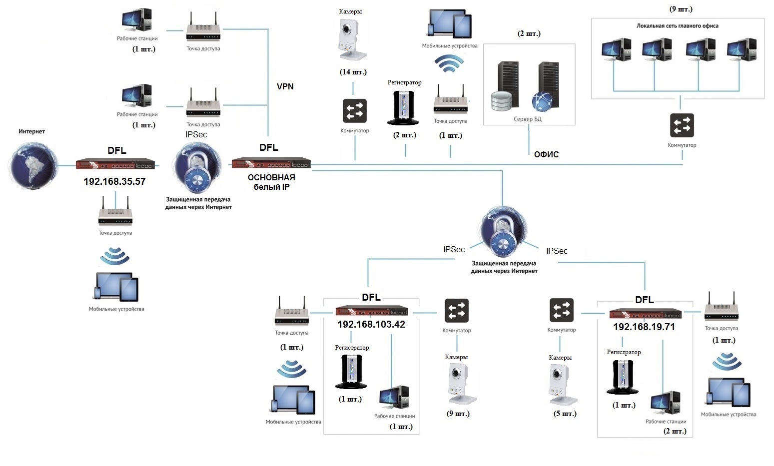

Добрый день форумчане. Не могу никак допилить одну оставшуюся проблему. В общем есть 4 DFL завязаны между собой (3-860Е и 1-260E).
В общем сейчас основной является центральная офисная 860, две другие стоят на других подразделениях. А 260Е стоит во втором офисе. Нужно было изначально настроить все на центральную и сделать резервный канал интернета со второго офиса. В общем в итоге получилось, пускай и долго оставить центральную местом маршрутизации с 260ым интернетом, инет бегает все работает нариканий нет. А вот с VPN проблема, для выхода у нас используется белый ИП и он только на одной железке. Встала проблема вот в чем, не получается сделать так чтобы правильно ходили маршруты при включенном канале на 260. Тобишь когда инет отрубается на офисной центральной, включается 260 канал. Но VPN не может пройти, оно и понятно в данном соединении WAN порт находится внутри IPSEC, и во внешку не смотрит...единственно что происходит ругается 260 и дропает, не хватает правила, как не пытался играть с ними не выходит... все стопорит 260. Может кто-нибудь сможет помочь, топология во вложении.
DFL Топология.jpg [ 196.52 KiB | Просмотров: 2649 ]

я так понимаю вы хотите VPN (PPTP\L2TP) запихнуть в IPsec ?!
если так - то не получится . я пробовал , не получается почему ? так ответа и не нашёл
