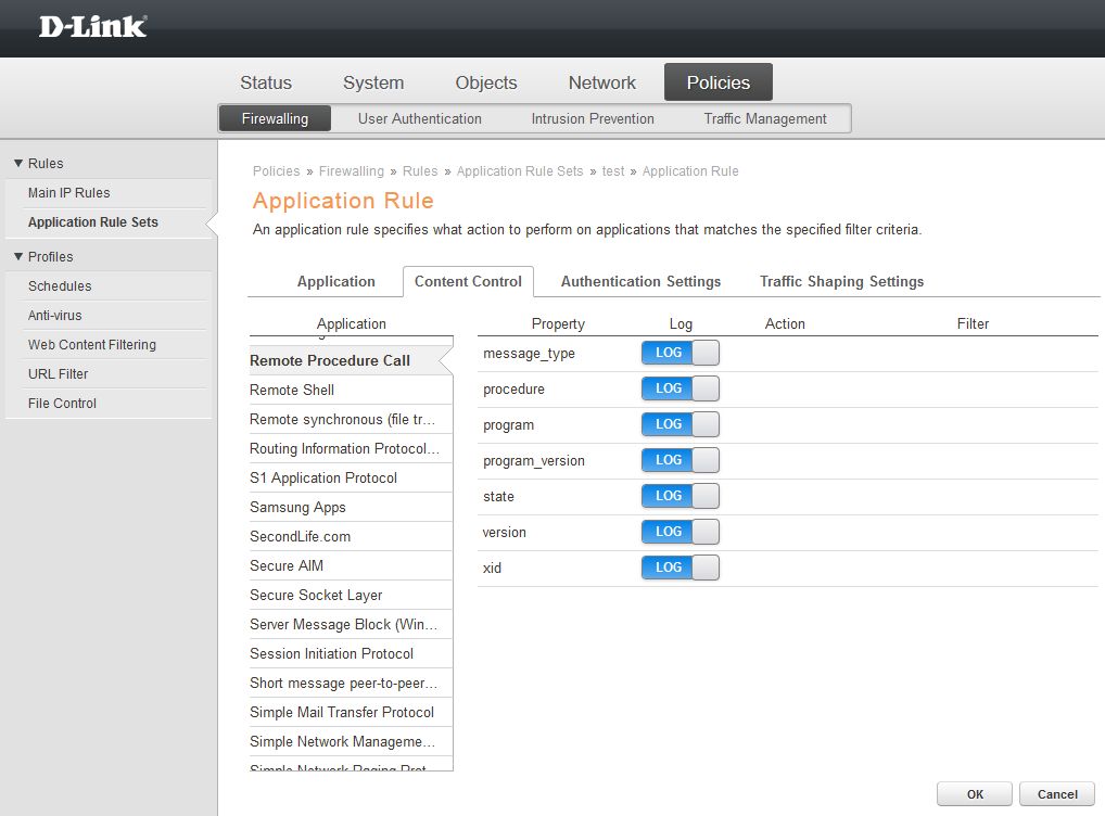

Стоит задача максимально ограничить трафик между двумя сайтами Active Directory, оставив их при этом работоспособными.
Для работы AD необходим известный набор портов, но затруднения вызывает только RPC, поскольку, если firewall не понимает RPC, то смысл фильтрации остального трафика сводится к нулю, т.к. вместо RPC В этом случае придется открывать весь динамический диапазон портов.
Ничего по этой теме ни в документации на DFL, ни на форуме не нашел.

Насколько видно по последней прошивке 10.21.02.01, по RPC есть только логгирование...
20150125_Application rule_RPC.jpg [ 91.84 KiB | Просмотров: 1785 ]
Хотите считать с него трафик?
