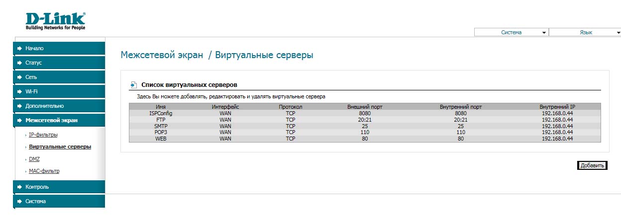

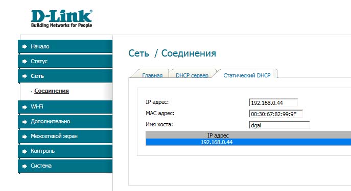

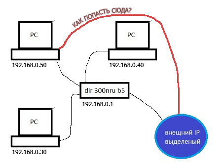

Проблема. Есть три компьютера, подключенных к роутеру DIR_300NRUB5. Необходимо на одном из компьютеров поднять WEB сервер.
Комментарий к файлу: вид сети и текущие настройки роутера
dir300.jpg [ 41.89 KiB | Просмотров: 8092 ]
dir300_3.jpg [ 44.69 KiB | Просмотров: 8092 ]
dir300_4.jpg [ 68.26 KiB | Просмотров: 8092 ]
СообщениеДобавлено: Сб фев 07, 2015 15:40
На компе адрес 192.168.0.50. Так зачем вы делаете проброс на 192.168.0.44?
СообщениеДобавлено: Сб фев 07, 2015 16:27
Зарегистрирован: Сб фев 07, 2015 14:56
Сообщений: 8
да нет, это просто на картинке не исправил...
На самом деле мне и нужно пробросить на 44й адрес, а попадаю на WEB морду роутера....
СообщениеДобавлено: Сб фев 07, 2015 16:37
Если проверяете из локалки, то так и будет, т.к. nat loopback в роутере не реализован. Проверьте из вне.

я пытаюсь открыть сайт, домен которого привязан к моему реальному IP, но открывается только вход на роутер...
СообщениеДобавлено: Сб фев 07, 2015 16:49
Из локалки или из внешнего мира пытаетесь?
СообщениеДобавлено: Сб фев 07, 2015 16:53
Сообщений: 8
с локального компьютера, набираю http адрес...
СообщениеДобавлено: Сб фев 07, 2015 16:56
Проверьте из вне, не с локального компьютера.
СообщениеДобавлено: Сб фев 07, 2015 17:01
Сообщений: 8
ну хорошо, перейдите по ссылке и скажите мне, а то у меня сейчас нет возможности "извне". Тут реальные боевые действия идут (я в Донецке). вот адрес www.dgal.tk
скажите, что увидите, плз)
СообщениеДобавлено: Сб фев 07, 2015 17:07
Spokoinui писал(а):
ну хорошо, перейдите по ссылке и скажите мне, а то у меня сейчас нет возможности "извне". Тут реальные боевые действия идут (я в Донецке). вот адрес http://www.dgal.tk
Вот
СообщениеДобавлено: Сб фев 07, 2015 17:10
Сообщений: 8
Спасибо! то есть проходит вызов! ))) надо разбираться с сервером))) а я 3и дня роутер копаю))))
СообщениеДобавлено: Сб фев 07, 2015 17:11
Не за что ) Да, проходит.
