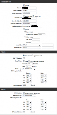

Доброго времени суток, коллеги!
Есть проблема с оборудованием Dlink DIR-640L с прошивкой 1.01RU от 2014/03/26 и на нем
не получается установить dynamic ipsec туннель до DFL-2500. Если при настройке ipsec выбирать опцию "Site to Site", то туннель устанавливается и все хорошо. Но если выставить опцию "Remote User", то туннель ни в какую не хочет подниматься. На февральской прошивке все работало как надо.
Прикладываю скриншот настройки IPsec туннеля на DIR-640.
Писал об этой проблеме на support@dlink.ru несколько раз, но меня, к сожалению проигнорировали.
Буду рад любым советам.
Заранее спасибо!
Комментарий к файлу: Найстрока ipsec туннеля DIR-640L
dlink-Dir640_ipsec.png [ 29.17 KiB | Просмотров: 1724 ]

Что в логах, в первую очередь DFL?
Какая прошивка на DFL?
Хотите считать с него трафик?
