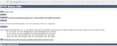

Не скачивается :-(
500-я ошибка...

СообщениеДобавлено: Ср авг 15, 2018 13:28
Только что скачал. Нормально всё. Скачивайте: https://filecloud.me/jnkfiy1p0n48.html
