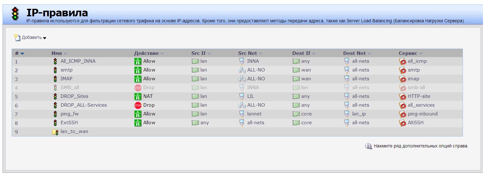

вот мои все правила.
1 скрин.jpg [ 165.93 KiB | Просмотров: 4655 ]

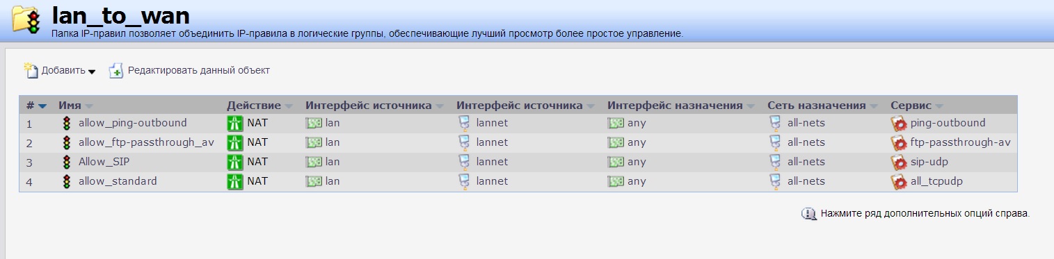

эти правила лан ту ван.
2 скрин.jpg [ 115.33 KiB | Просмотров: 4655 ]

СообщениеДобавлено: Пн сен 01, 2014 11:19
в правилах 3 и 4 замените сервис с Allow на NAT
СообщениеДобавлено: Пн сен 01, 2014 12:20
выше остальных создаете папку IP Rules\Ping
В ней правило
Allow lan lannet core fw_addr ping_inbound
fw_addr - группа адресов lan_ip, wan_ip, dmz_ip
В сервисе all-services включаете галку обработки ошибок
создаете группу адресов Lubiteli_Pochty c адресами клиентов с ограниченным доступом
создаете группу сервисов, Lubiteli_Pochty_svc, включающую dns_all и сервисы для портов 25, 993, 465, 143
создаете папку IP Rules\Lubiteli_Pochty (выше lan_to_wan)
в ней только правила:
NAT lan Lubiteli_Pochty wan all-nets Lubiteli_Pochty_svc
Drop lan Lubiteli_Pochty wan all-nets all-services
в папке IP Rules\lan_to_wan
оставляете только
NAT lan lannet wan all-nets ftp_passthrought
NAT lan lannet wan all-nets all-services
Все прочие правила удалить
Всего в IP-Rules будет три указанных одиноких папочки
