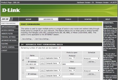

Здравствуйте.
На маршрутизаторе DIR-100 (Hardware version D1 Firmware version v4.00TP) не удаётся пробросить порт.
IP адрес компьютера (192.168.0.100) зарезервирован. Внешний IP статический.
Вроде настроек немного, в чем я мог ошибиться?
P.S. По этому же каналу предоставляются услуги IP телефонии.
DIR100-FP.jpg [ 170.82 KiB | Просмотров: 2587 ]

Правильно ли я понял, что для открытия порта достаточно прописать правило port forwarding? Если знаем внешний IP, IP компьютера к которому подключаемся и номер порта, всё должно случиться. Firewall (DIR-100) не препятствует работе с портами прописанными в Advanced port forwarding rules. Или я упустил какую нибудь настройку?
Немного смущает отсутствие полей "Public" и "Privat" в колонке Port, но вроде не критично, если номера совпадают.

Ну, в принципе всё должно работать и с этой прошивкой.
