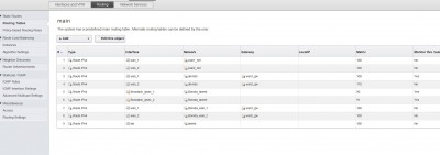

Сразу выкладываю таблицу main
Альтернативные таблицы и их содержимое по одному пункту (другие два по тому же принципу, но по ван2 и бородачайписек2.
В таблице main обратите внимание на два мониторящихся айписека бородач 80 и 81 – мониторятся до remote lan_ip со стандартными значениями мониторинга.

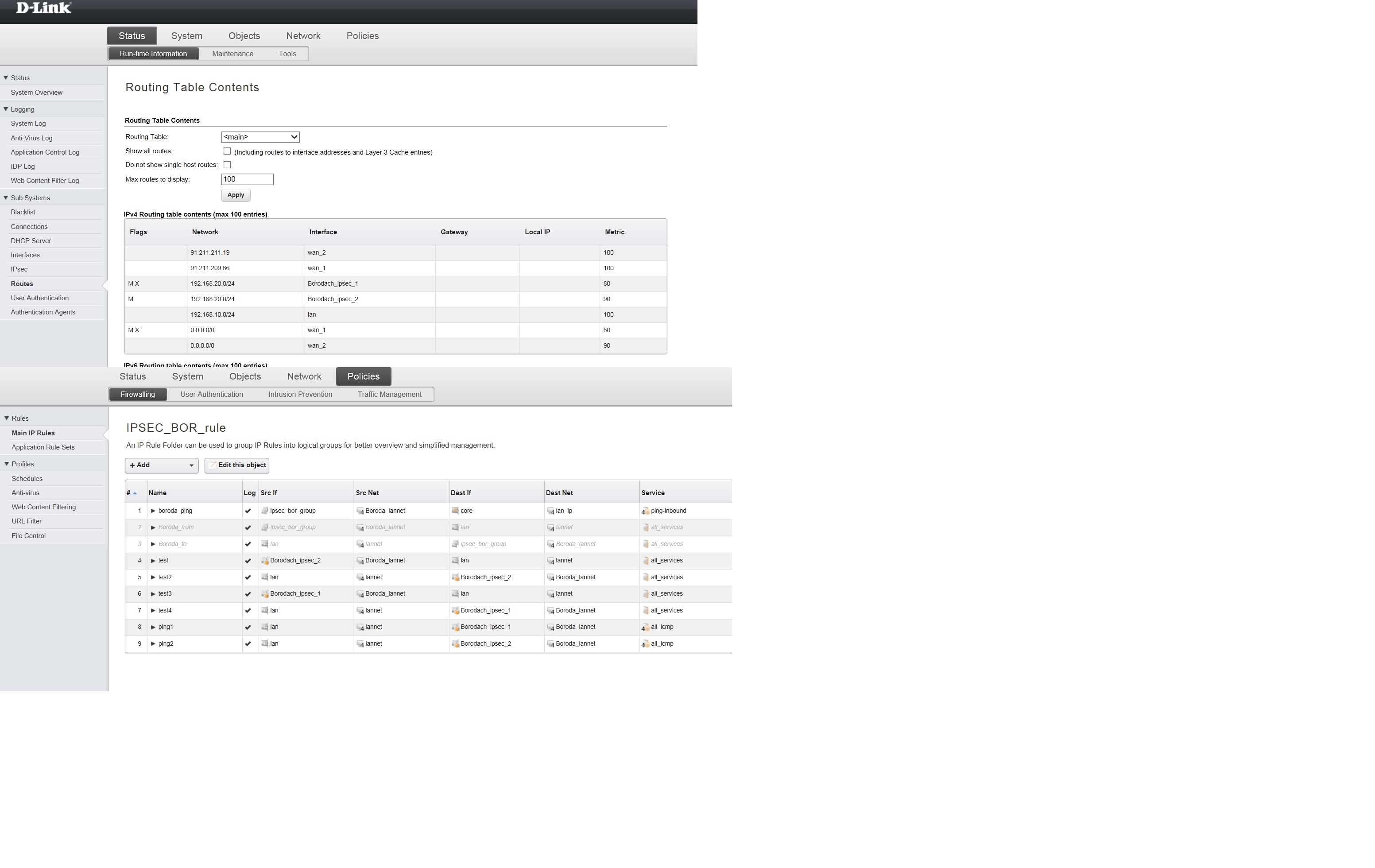

Теперь пбр

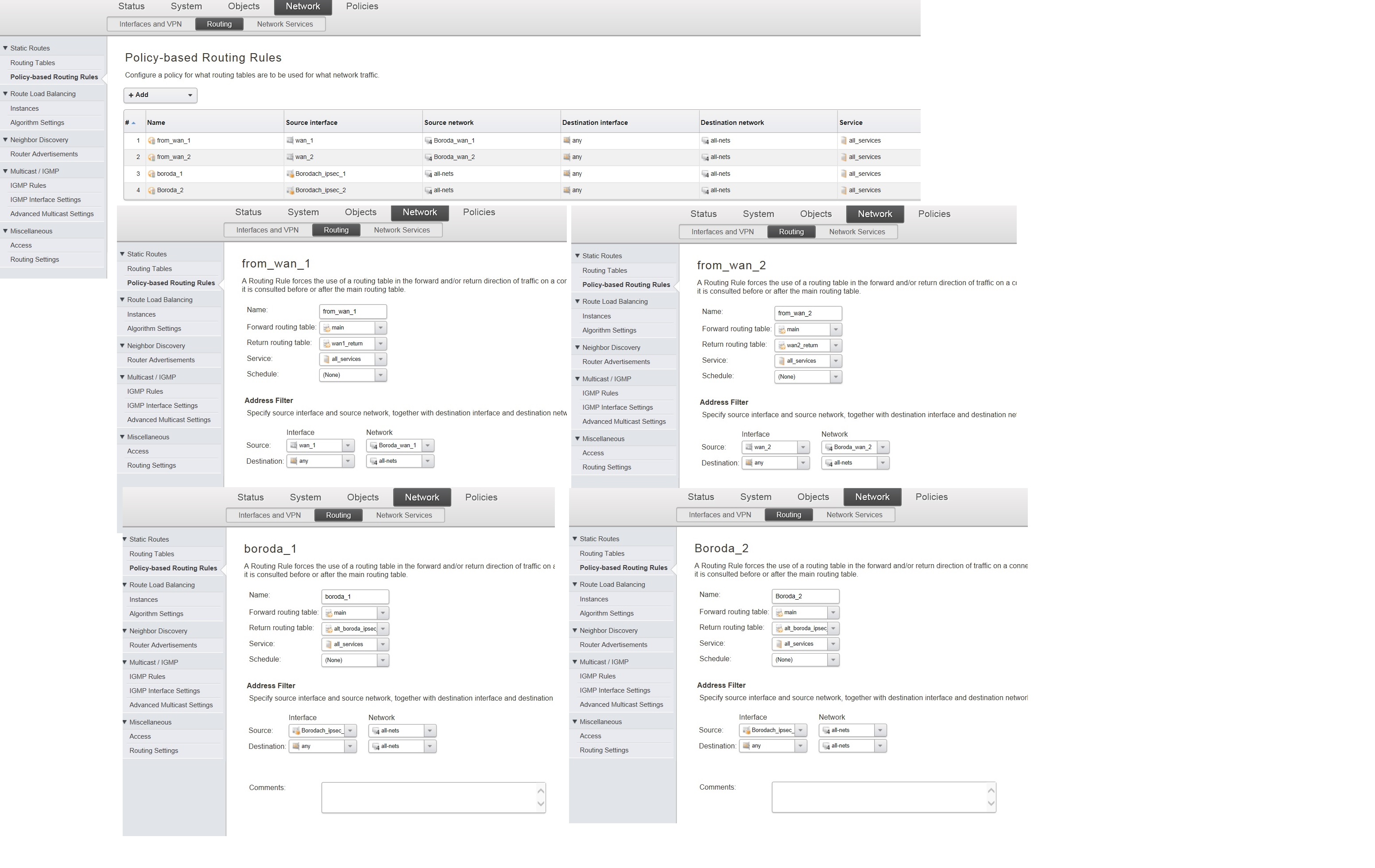

Теперь статус, но на данные в статусе не обращайте внимания – я их скриншотил отключив фаерволл от всего. И правила (пробовал и группой по айписекам и отдельные правила по каждому).
3.jpg [ 428.51 KiB | Просмотров: 5273 ]
Суть проблемы –автоматического переключения на резервный айписек не происходит! Ваны нормально переключаются.
Точнее даже так – сам айписек на резервный переключается стандартно бысто (пара минут), и в статусе самого айписека я вижу что он устанавливается и с SA всё впорядке,
но вот данные по резервному айписеку не идут и пинг не идет! И в статусе роут оба айписека стоят с буквой М.
А по идее первый должен становиться МХ.
Что помогает – так это принудительно выключение в таблице MAIN первого айписека и тогда и пинги и данные едут.
В чём может быть собака? Мониторинг? Метрики?

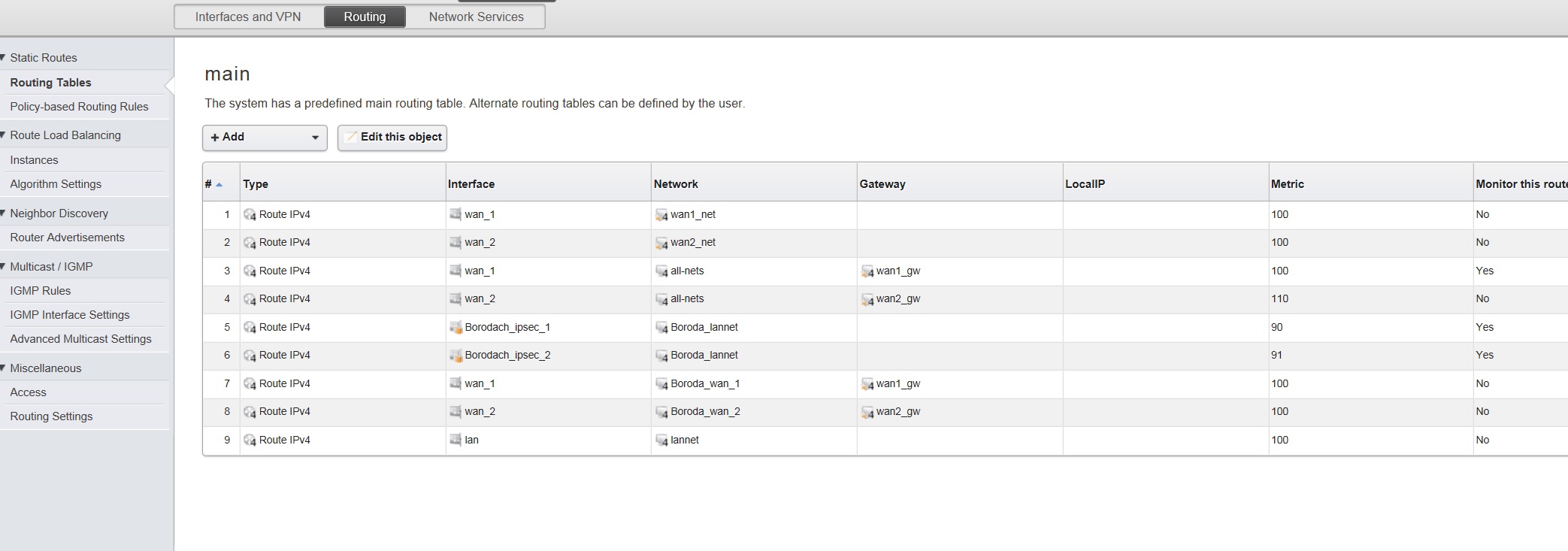

кажется я догнал. вечером проверю - ведь маршруты на туннели вида айписек - ремотнет должны быть с метрикой приоритетнее чем маршрут на ван1 аллнетс ван1гейтвэй?
то есть так - ?
10.jpg [ 198.7 KiB | Просмотров: 5216 ]
понял настроил забыл
СообщениеДобавлено: Пн авг 04, 2014 12:08
Зарегистрирован: Чт июл 04, 2013 07:36
Сообщений: 161
а у меня на первом скрине метрика на туннели такая же как и на аллнетс.. кажется в этом ошибка
и ещё вопрос. правильно ли я понимаю, что для одновременной работы двух туннелей (основного и резервного) на дфл ключей должно быть две штуки? или один и тот же можно в двух туннелях указывать?
это я об этом

СообщениеДобавлено: Пн авг 04, 2014 14:58
Сообщений: 588
получается что работает таким образом, как будто альтернативной таблицы нет
т.е. пока первый алнетс не грохнется по второму ваще ничего не ходит
по первой инструкции заработало потому что она не использует альтернативные маршруты, там запрос на подъем айписека кидается на группу адресов, и если туннель поднялся по второму адресу, то он будет работать только при отсутствии первого маршрута (но т.к. первый туннель привязан к ван1, то оно так и происходит)
короче альт. таблица не работает, заходите на дфл по ssh и проверяйте ее
метрика играет роль для маршрутов у которых целевая сеть одинаковая
а чтоб работал ip_sec2 через wan2, в альт. таблице должно быть два маршрута:
1) wan2 all_nets
2) ipsec2 remote_lan
я их чето не увидел
непонятно зачем использовать альт таблицы? я вижу это целесообразным если только надо гнать какой-либо трафик через второй канал до переключения
делайте через группы, как в первой инструкции

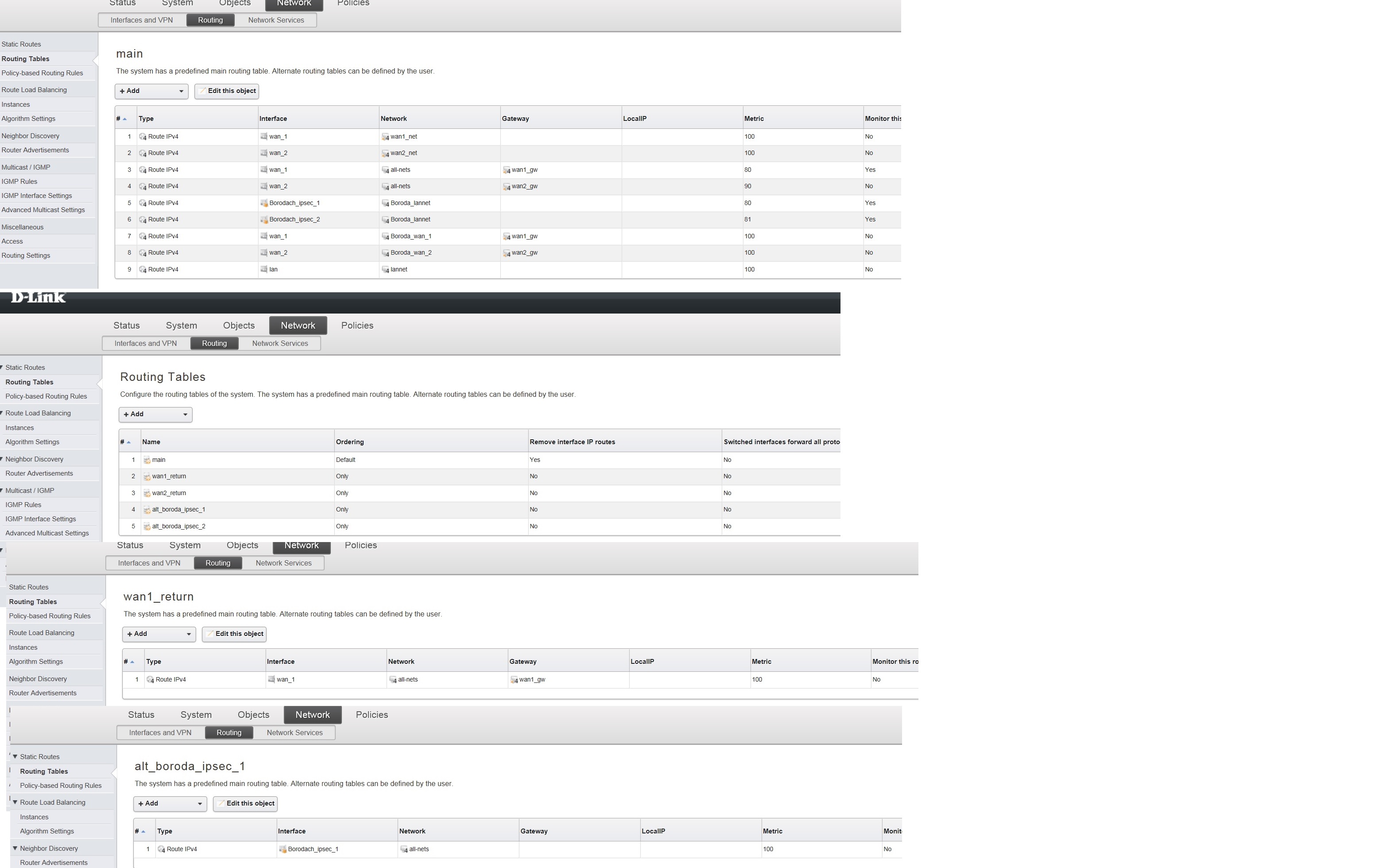

у меня в альтернативной таблице
ван 2 аллнетс ван2гэйтвей
ipsec2 remote_lan
и по первому вану тоже и по первому айписеку
метрика у всех 100
на первом скрине пример по первому вану и по первому айписеку.
альтернативная таблица вполне себе работала. до двум ванам через рдп на тачку попадал одновременно..
ещё раз повторю - на дфл всё работает. подключаю оба вана. инет пошёл по первому. основной айписек подхватился.
выключаю первый ван. сработал фейловер. дфл переключился на второй ван.
инет пошёл по резервному каналу. второй айписек подцепился - по крайней мере в статусе айписека появляется маршрут и SA вижу, НО!
ни пинги ни данные не ходят по резервному туннелю!! ДСР с той стороны тоже переключается на второй ван и пишет, что резервный айписек эстаблиш.
беру в мэйн таблице на ДФЛ выключаю первый маршрут на айписек вида айписек1 ремотнет.
На втором маршруте айписек2 ремотнет отрубаю мониторинг.
И вуаля! Пинги пошли, данный пошли. Но это не дело конечно. Голова моя голова.. два уха. не пойму. Может ещё скрины какие нужны?
Дедпир включать? Кипэлайв выключать? Ключей два или один?
СообщениеДобавлено: Вт авг 05, 2014 01:11
Сообщений: 588
в логах при этом дропы есть?
не пойму зачем столько альтернативных таблиц, и правил маршрутизации многовато должно быть вроде бы одно
и зачем в правилах маршрутизации для ipsec интерфейса стоит сеть назначения all_nets?
зачем альт. таблица и правило для wan1, если это основной интерфейс и он работает через main?
при поднятом wan2 и ipsec2, пинг на уделенную сетку через какую таблицу идти пытается?
это через ssh посмотреть надо
дайте картинку c route status, при работе через wan2
повторюсь еще - по моему альтернативная маршрутизация нужна только при необходимости использования wan2 (и ipsec2) при работающем в это время wan1 и ipsec1
если этого не надо, пользуйтесь схемой "в треугольник" с группами
Последний раз редактировалось Shkiper Вт авг 05, 2014 01:43, всего редактировалось 1 раз.
