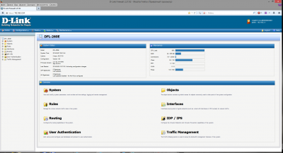

Ситуация следующая - имеется МСЭ DFL-260E, на котором подняты 58 IPSEC VPN туннелей, PPTP сервер для временного подключения удаленных пользователей и проброшены порты на почтовый сервер. Обмен трафиком по VPN туннелям довольно активный. Все это приводит к почти постоянной загрузке процессора DFL на 95-99% уже при текущей нагрузке, а количество IPSEC VPN туннелей будет увеличиваться. Есть опасения, что МСЭ не выдержит такой нагрузки. Хотелось бы заменить его. Прошу рекомендации в выборе МСЭ для замены.

Если оставиться в рамках DFL, то DFL-1660. Можно просто судить по производительности VPN:
DFL-260E - 35 МБит/c
DFL-860E - 60 МБит/c
DFL-1660E - 350 МБит/c
1. Ширина инет канала 100 МБит/с?
2. Полный дуплекс?
3. Будет ли увеличиваться?

Ну а что далеко ходить? - 860Е или скорее даже 1660
1. Ширина инет канала 100 М,Бит/с?
2. Полный дуплекс?
1. Да.
2. Да
3. Количество туннелей - да. Ширина канала - вряд ли.

mdn111 писал(а):
2. Полный дуплекс?
1. Да.
2. Да
Тогда, если не хочется узких мест в будущем, только DFL-1660 т.к. 100 Мбит + полный дуплекс + 30% накладных расходов = 260 МБит/с
Поскольку понятно, что DFL-860E в лучшем случае не решит, а облегчит проблему.

два 860е взять (от провайдера тоже два адреса взять) и по ним разнести
опять же отказоустойчивость
