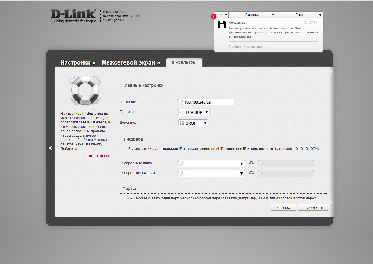

Зарегистрирован: Вс авг 10, 2014 00:18
Сообщений: 7
Вот
bandicam 2014-08-11 21-29-12-368.jpg [ 203.89 KiB | Просмотров: 4636 ]
СообщениеДобавлено: Пн авг 11, 2014 21:39
Ну правильно. Вы оставили пустыми адрес источника и назначения, поэтому дропаются все адреса. Название - это название. То, что там написан адрес, ничего не дает ))))
СообщениеДобавлено: Пн авг 11, 2014 21:55
Сообщений: 7
^___^ Подскажите как правильно а
Мне нужно заблокировать сайты для малого чтоб он "взрослые фильмы" не смотрел
Что прописать в источнике и в назначении?
СообщениеДобавлено: Вт авг 12, 2014 08:35
Попробуйте адрес источника - пустой, а назначения укажите тот, который хотите заблокировать. Действие - drop.
