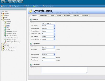

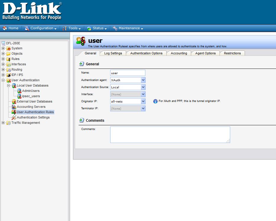

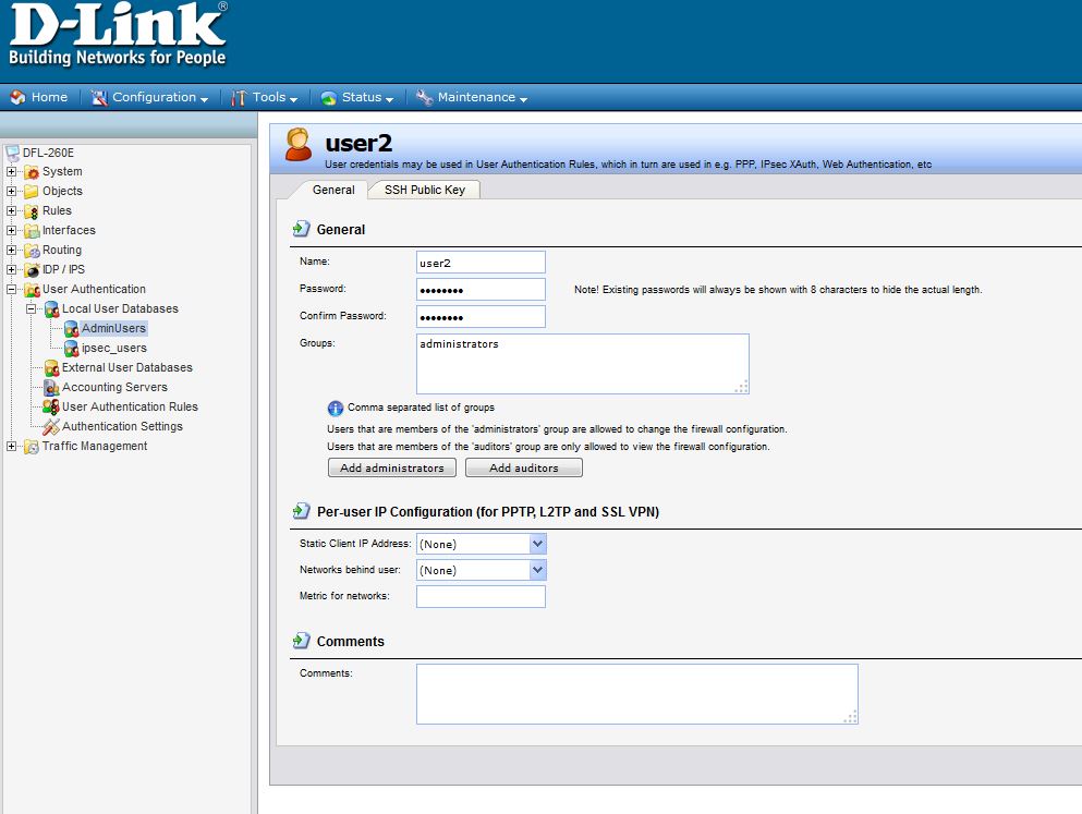

Текущее время: Вт ноя 10, 2026 07:43
 Заголовок сообщения: Не связать dfl 260e по ipsec xauth с iphone
СообщениеДобавлено: Чт июл 17, 2014 11:08
Зарегистрирован: Ср июл 16, 2014 14:28
В логи вот
2012-05-01
06:07:25 Info IPSEC
1802708
ike_sa_destroyed
ike_sa_killed
ike_sa=" Initiator SPI ESP=0xe4f9b3c7, AH=0x4c12f0fb, IPComp=0x42f4262"
2012-05-01
06:07:25 Notice IPSEC
1800105
ike_delete_notification
local_ip=93.174.242.226 remote_ip=78.25.122.13 cookies=e4f9b3c74c12f0fb42f4262d905e549d reason="Received delete notification"
2012-05-01
06:07:08 Info IPSEC
1803022
config_mode_exchange_event
msg="No attributes sent to client" reason="Could not allocate attributes"
2012-05-01
06:07:08 Info IPSEC
1802703
ike_sa_negotiation_completed
ike_sa_completed
local_peer="93.174.242.226:4500 ID 93.174.242.226" remote_peer="78.25.122.13:34929 ID 100.84.75.17" initiator_spi="e4f9b3c7 4c12f0fb" responder_spi="42f4262d 905e549d" int_severity=6
2012-05-01
06:07:08 Info IPSEC
1802709
cfgmode_exchange_event
cfgmode=REPLY msg=completed int_severity=6
2012-05-01
06:07:08 Info IPSEC
1803024
xauth_exchange_done
statusmsg="Authentication done"
2012-05-01
06:07:08 Info IPSEC
1802703
ike_sa_completed
2012-05-01
06:07:08 Info IPSEC
1802024
options="Responder, NAT-T" mode="Main Mode" auth="XAUTH I pre-shared keys" encryption=3des-cbc keysize= hash=md5 dhgroup=2 bits=1024 lifetime=3600
2012-05-01
06:07:08 Warning IPSEC
1800102
ipsec_event
message="It is recommended to use non-IP identities with NAT-T to avoid ID collision"
2012-05-01
1800102
ipsec_event
message="NAT-T initial contact notification with IP identity 100.84.75.17"

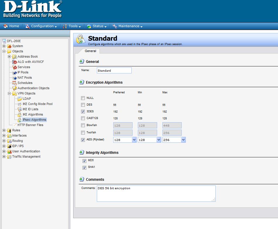

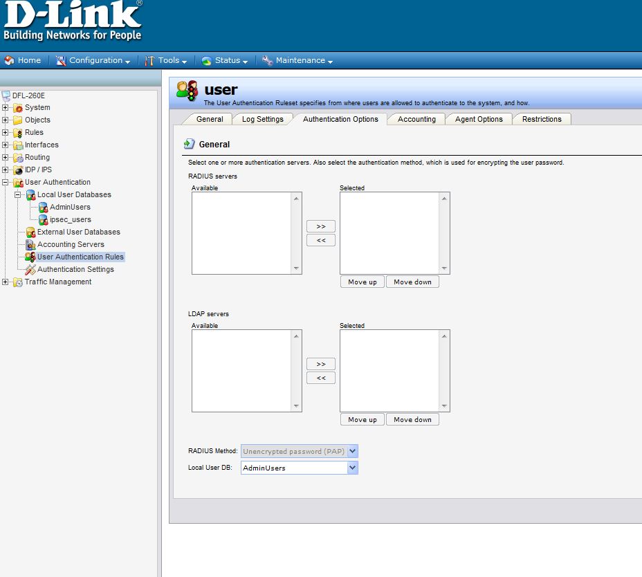

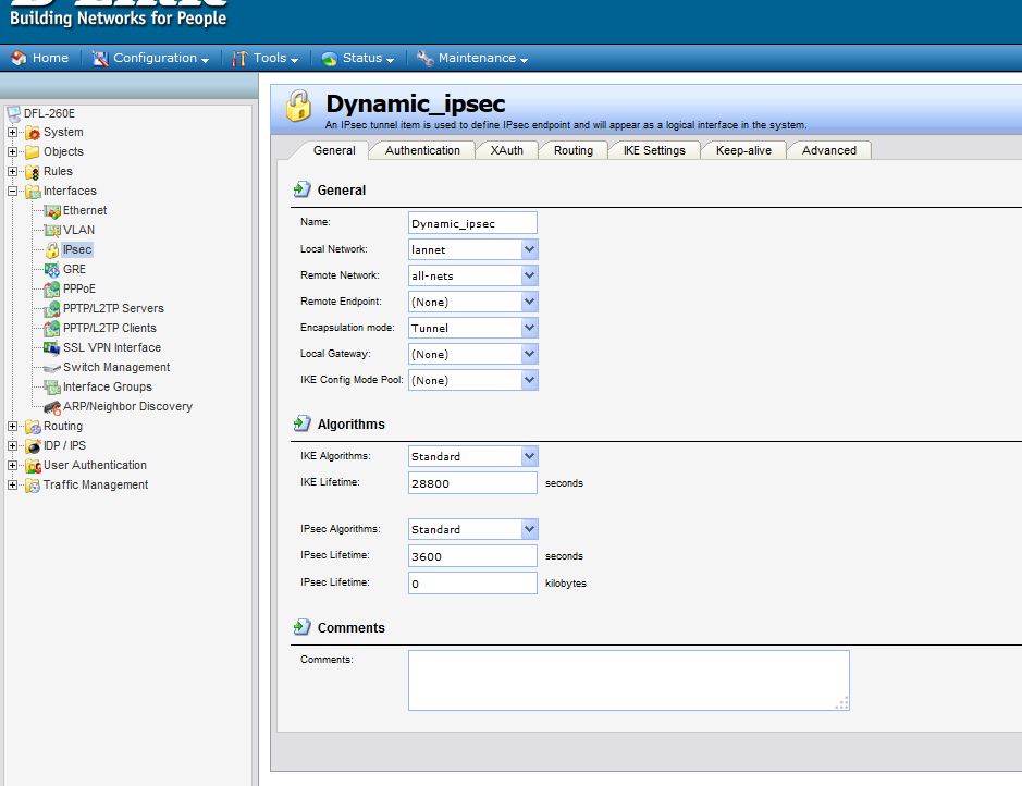

Настройки вот
3.JPG [ 86.67 KiB | Просмотров: 2581 ]
2.JPG [ 82.01 KiB | Просмотров: 2581 ]
1.JPG [ 82.78 KiB | Просмотров: 2582 ]

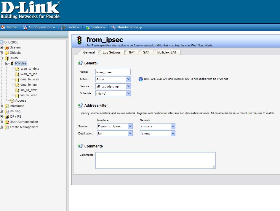

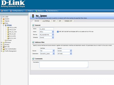

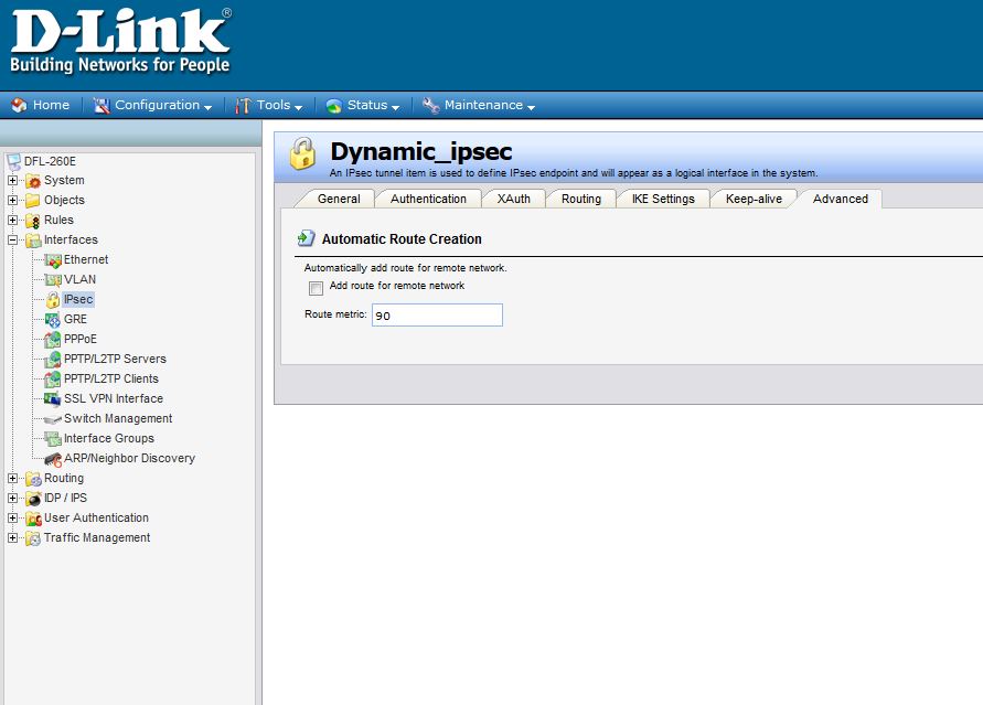

 Заголовок сообщения: Re: Не связать dfl 260e по ipsec с iphone
СообщениеДобавлено: Чт июл 17, 2014 11:13
6.JPG [ 82.75 KiB | Просмотров: 2581 ]
5.JPG [ 79.96 KiB | Просмотров: 2581 ]
4.JPG [ 87.52 KiB | Просмотров: 2581 ]
