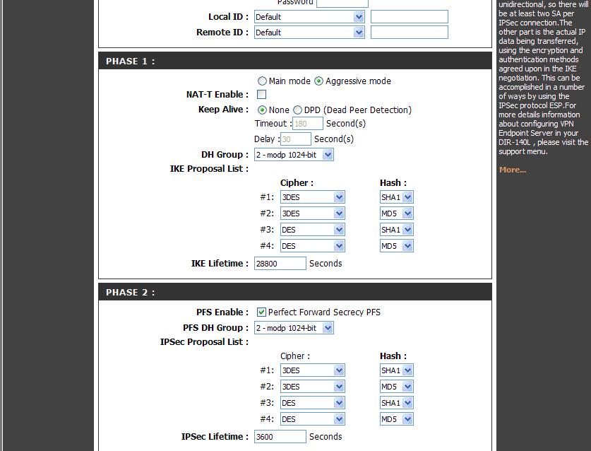

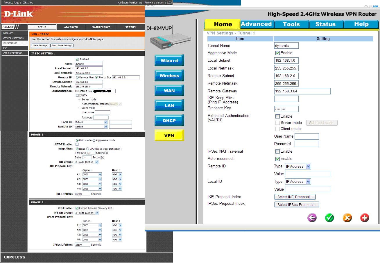

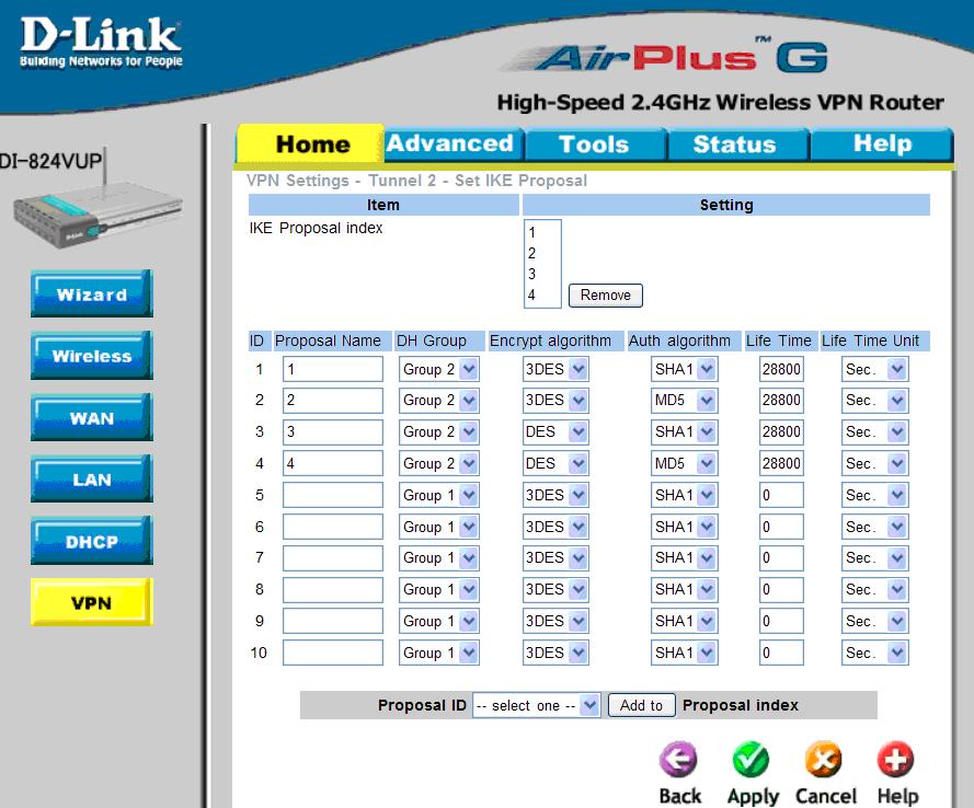

не подымается канал вот настройки. что я сделал не так? спасибо.
DIR-140L WAN 192.168.3.64
di824vup+ WAN 192.168.3.61
пока собран настольный вариант, сетью провайдера выступает роуте.
824 ike.JPG [ 94.65 KiB | Просмотров: 2444 ]
СообщениеДобавлено: Ср июл 09, 2014 16:40
На обоих выставляете:
Время жизни IKE: 28800 сек.
Время жизни IPsec: 3600 сек.
СообщениеДобавлено: Чт июл 10, 2014 09:29
