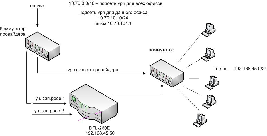

Схема сети и тех. данные представлена на рисунке.
В настоящий момент что бы производился обмен данными между 192.168.45.0/24 (lannet) и 10.70.0.0/16 (vpn_net) на ПК в lannet на сетевую карту добавлен еще один IP адрес из диапазона 10.70.101.0/24
и прописан маршрут - route add -p 10.70.0.0 mask 255.255.0.0 10.70.101.1. Все функционирует - я вижу оборудование в vpn_net, железки оттуда передают информацию ко мне.
Дабы не городить такой огород, хотелось бы возложить это на DFL.
Добавил в табл. main Route вида:
Int. lan
Network: 10.70.0.0/16
Gate: 10.70.101.1
Metric: 90
Добавил правило вида: Allow lan/lannet lan/10.70.0.0/16 all-services (также пробовал вместо allow - forward fast) - результат отрицательный:(
Подскажите, в какую сторону покопать?

схемка не самая плохая, но не полная. Не очень понятно взаимное расположение подсетей и их шлюзов с указанными адресами интерфейсов.
В частности, совершенно неясно расположение сети 10.70.101.0/24 и устройств в ней. Шлюза 10.70.101.1, компа, играющего роль шлюза между сетями.
Вы же, вроде, не первый год замужем, чтобы так неполно описывать топологию? :D
Укажите пропускную способность для обоих инет каналов и VPN канала.

Доскажу историю - всю эту приблуду делал Ростелеком, что бы у нас была общая локалка (10.70.0.0/16) между телефонными станциями (порядка 30 штук) по всему городу и 4-мя офисами. Соответственно для каждой точки выделяется подсеть вида 10.х.х.х/28, а для офисов вида 10.х.х.х/24 - в моем случае 10.70.101.0/24.
Насчет шлюзов, подсетей и компов: Самый простой путь - это поменять адресацию в офисе,то есть вместо lannet (192.168.45.0/24) прописать для всех ПК за DFL 10.70.101.0/24, выделив DFL допустим адрес 10.70.101.2.
Но практика показала, что на данный момент это не вариант. Поэтому и сделаны были костыли в виде доп. адреса на сетевухе и стат. маршрута.
Шлюз 10.70.101.1 - находится где то за пределами офиса у Ростелекома. Мы его знать не знаем:) Для нас просто выделен 3 порт на их коммутаторе (порты 1 и 2 для уч. записей интернета PPOE) и с него просто идет патч-корд в наш свитч локальной сети. (см. схему).
Пропускная способность для для каждого интернет канала - 2 Мбит/сек.
Пропускная способность для для vpn сети - 100 Мбит/сек.

Общая пропускная способность, если все каналы полнодуплексные (100+2+2)*2 = 208 МБит/с. Это выше пропускной спосбности DFL-260E (150 МБит/с).
Однако, если на это не обращать внимания, то нужно сделать так:
Один из LAN портов сделать отдельным VLAN. и на него посадить сеть 10.70.101.0/24 и доступаться через него к шлюзу 10.70.101.1. Разумеется, плюс маршруты и IP-правила.

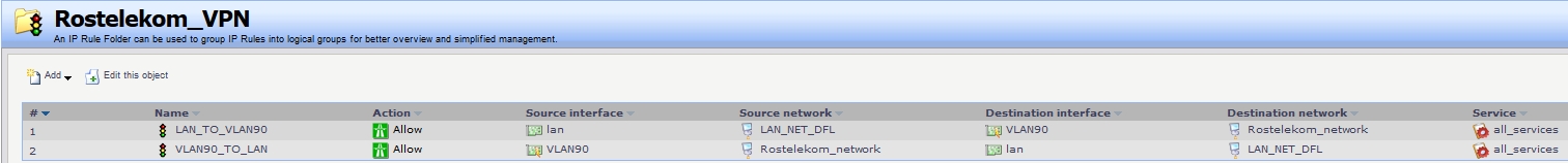

правила такого вида у вас есть?
Allow lan lannet vlan90 net_10.70.0.0_16 all_services
Allow vlan90 net_10.70.0.0_16 lan lannet all_services
А если есть, расположите их выше других

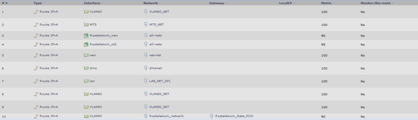

Да, правила такие есть (сделал скриншоты), переместил их в самый верх.
Заодно покажу основную таблицу маршрутизации.
Но все равно из lan не стучится в 10.70.0.0/16.
P.S. Rostelekom_network - это 10.70.0.0/16.
Rostelekom_Gate_Pco - это 10.70.101.1

Я понял. Ваша сеть 192.168.x.x элементарно не маршрутизируется в 10-й подсети. Собственно, и не должна. Выходить в нее можно только через NAT. В одну сторону.
Если же надо в обе, то надо делать 10-ю подсеть у вас или реализовать трансляцию подсетей.
