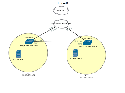

Доброго дня всем.
ntwrk.png [ 33.49 KiB | Просмотров: 7573 ]
Схема кривенькая, но всё-таки.
Внутри большого предприятия есть обособленное подразделение. Это подразделение имеет территориально удаленные друг от друга представительства. Они не взаимодействуют с ISP непосредственно. Проблема обозначилась для указанных двух представительств (К1 и К2 на схеме).
В К1 и К2 стоит по DFL-800. Между ними поднят GRE тоннель ибо шифровать трафик смысла нет, сидим внутри сети предприятия. "Чужие" адреса из каждого подразделения, естественно, пингуются. Все сервисы доступны.
Всё работало, пока один из сервисов не уехал на сервер 192.168.202.3 в К2. До переезда он работал на 192.168.201.1 и всё было хорошо.
Дело в том, что на wan1 К1 предприятие транслирует запросы из интернета по 210 порту.
Пишу правила (К1):
SAT_DEST_210, правило SAT, задаю Destination: 192.168.202.3,
SAT_SRC_210, правило SAT, задаю Source: 192.168.201.5, чтобы трафик обратно тоже шёл через тоннель.
ALLOW, правило Allow.
Соединение не появляется.
При этом в логах DFL-800 в К1 регистрируется попытка соединения по 210 порту.
conn_open для Allow_правила. Src/DstIf wan1/k1_k2_gre, Src/DstIp 8.8.8.8/10.3.20.1, Src/DstPort 59316/210
Но! В логах DFL-800 в К2 регистрируется вот что:
ruleset_drop_packet/drop для Default_Access_Rule. Src/DstIf одной строкой k2_k1_gre, Src/DskIp 25.118.154.208/192.168.202.3 Src/DstPort 59316/210
Из равенства портов в логах обеих длинков я делаю вывод, что это одно и то же подключение. Но откуда получается такой ip на втором длинке? Конечно, он не подпадает под действие правил для тоннеля.
PS Замечено, что для один и тот же ip транслируется в один и тот же, но какой-то совсем не тот.
PS 2 Также замечено, что иногда (именно иногда, 1 раз из 100, а то и меньше) на длинке в K1 регистрируется предупреждение (видимо, на обратном пути пакета) Src/DstIf wan1/k1_k2_gre Src/DstIP 25.118.154.208/192.168.202.3 Src/DstPort 59316/210 Event/Action mismatching_tcp_window_scale/adjust
Прошу прощения за возможно путанное объяснение.
Что я делаю не так?

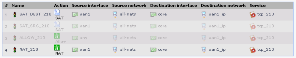

Вот с таким набором правил
k1_210_rules.PNG [ 42.39 KiB | Просмотров: 7535 ]
всё работает.
NAT'ом задаю sender address=lan_ip
SAT'ом задаю destination ip=server_ip|192.168.202.3
В логах K1 видно conn_open_natsat по правилу NAT_210
satdestrule=SAT_DEST_210 conn=open connewscrip=192.168.201.5 connewsrcport=52661 connewdestip=192.168.202.3
В подключениях появляется
TCP_OPEN wan1:8.8.8.8:51523 k1_k2_gre:10.3.20.1:210
K2 не требует дополнительных настроек, в логах ничего не регистрируется (логгирование для правил прохождения пакетов внутри тоннеля gre выключено).
В подключениях видно
TCP_OPEN k2_k1_gre:192.168.201.5:52661 lan:192.168.202.3:210
Всё работает.
Большое спасибо, Vladimir22.
Но всё равно вопрос для меня остаётся открытым: почему так неправильно отрабатывает правило Allow?
не логично по отношению к dfl
Вы можете пояснить в чём нелогичность dfl? Люблю докапываться до сути :)
Показывайте скрином закладку сат
Я не понял которую?
СообщениеДобавлено: Вт июн 24, 2014 11:12
1. Через SAT/NAT и так понятно почему работает
2. Через SAT/Allow не работает, т.к. на внешний пакет, приходящий через GRE, DFL пытается отвечать через WAN1 интерфейс и соединение не устанавливается. Т.е. DFL не отвечает автоматически через тот же интерфейс, с которого приходит запрос. Чтобы этого достичь, требуется дополнительная настройка.
Т.е. надо настроить PBR. Это, при наличии опыта, не так сложно, но гораздо сложнее, чем 1-й вариант.
СообщениеДобавлено: Вт июн 24, 2014 11:32
Зарегистрирован: Пн июн 23, 2014 11:50
Сообщений: 9
Не вполне. Почему натовским правилом sender address устанавливается правильно, а сатовским source ip устанавливается не на указанный, а на вообще непонятно откуда взятый? В обоих случаях пробую присвоить lan_ip.
СообщениеДобавлено: Вт июн 24, 2014 11:58
C SAT/NAT происходит как трансляция адреса назначения, так и адреса источника. соединение устанавливает DFL1 c DFL2 от своего имени, т.е. своего локального адреса. Поэтому всё штатно работает через GRE туннель.
СообщениеДобавлено: Вт июн 24, 2014 12:04
_Bab писал(а):
а сатовским source ip устанавливается не на указанный, а на вообще непонятно откуда взятый [адрес]?
Это внешний адрес, с которого идет обращение на ваш сервис по 210 порту.
СообщениеДобавлено: Вт июн 24, 2014 12:06
Сообщений: 9
Не-не-не. Это - не мой внешний адрес.
Я как раз пробовал пару sat-правил навесить на allow-правило. Одно для замены source, другое для замены destination. И очень удивился, что source меняется, но не на то, что указано в правиле.
СообщениеДобавлено: Вт июн 24, 2014 12:23
источник меняется правилом NAT. Использовать для этого SAT, если даже это возможно, нет нужды.
СообщениеДобавлено: Ср июн 25, 2014 08:29
Пакету надо знать не только как достич цели но и как вернутся обратно . И в вашем случае это как раз видно .
