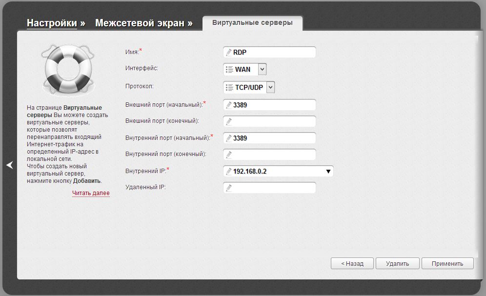

Проверяю открытость порта сначала сайтом 2ip.ru, потом непосредственно подключением к удаленному рабочему столу с другого (не локального) компьютера.
Снимок.JPG [ 78.56 KiB | Просмотров: 5026 ]

В поле "Интерфейс" только Wan можно выбрать?

Да, в поле "Интерфейс" можно выбрать только "WAN". Мас-адрес отличается в конце на одну букву, т.е. в роутере мас: AC:F1:DF:2F:E6:7B, а на наклейке AC:F1:DF:2F:E6:7А
