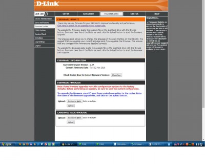

Когда захожу в роутер по http://192.168.0.1 в меню по-прежнему v.2.04 указана. Не обновилась что-ли? При прошивке ошибки не выскакивали, счетчик отсчитал 120 сек назад и лампочки переключались с зеленой на желтую и потом назад. И все, потом сделал reset и заново ввел настройки.

СообщениеДобавлено: Сб май 31, 2014 11:58
1. Каким браузером пользуетесь? Попробуйте IE.
2. Может вы не прошивку а langpack обновили? :) Прошивка: ftp://ftp.dlink.ru/pub/Router/DIR-300_N ... 6_b9fe.bin

Еще раз обновил по ссылке СергеяП - опять п/о показывает v.2.04 :D
P.S. Пользуюсь Google Chrome. Подвисание интернета через роутер может быть вызвано аппаратной частью роутера, а не программной?

Может быть вызвано и аппаратной частью (роутер не новый) и программной частью (реализация прошивки), и кривизной провайдера (нарушение стандартов RFC) и, вообще, многим. Вы даже не указали какой у Вас тип соединения с провайдером (какая технология используется), не привели логи с роутера, не указали что значит подвисания интернета - потери пакетов по пингам, отваливание линка, проблема сохраняется и по WiFI и по LAN или только по чему-то одному и так далее.. Тут гадалок нет..
P.S. Кэш с кукисами почистите, может он оттуда дёргает старую версию. Ещё можно попробовать залить прошивку через аварийное восстановление (viewtopic.php?f=3&t=153308&start=2370#p878729), но альтернативная Wive-NG-RTNL много интереснее, чем родная 2.06. В общем курите разные варианты - для этого и дан поиск, чтобы маны-факи, треды читать и разбираться пока свободное время поволяет.
