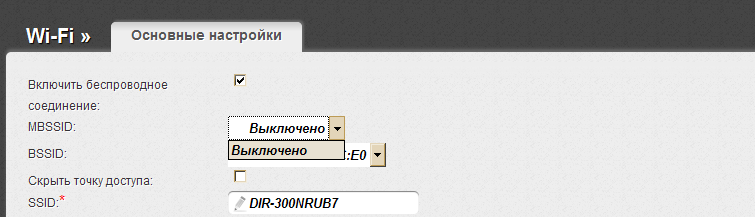

В выпадающем окошке активации MBSSID нет опции "ВКЛЮЧИТЬ".
Скрин: http://www1.picturepush.com/photo/a/120 ... 030614.png
Как активировать режим MBSSID?

Кажись, этот выпадающий список - рудимент. Функционал отсутствует, осталась только надпись... )))

Насколько я помню, функция была в прошивка версий 1.3x В новых ее пока вырезали.
