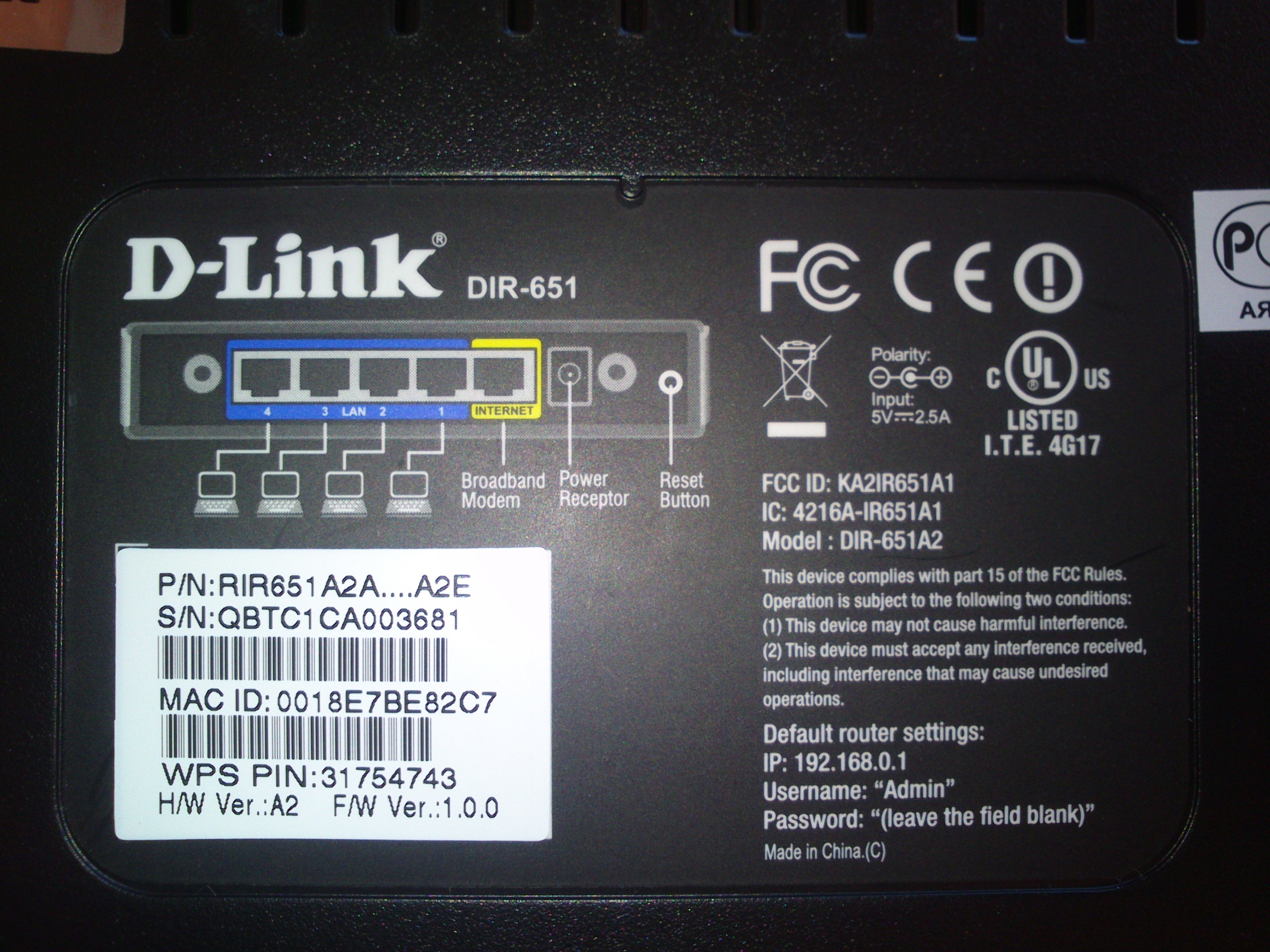

Прикрепляю фото задней стороны устройства.
Подскажите, какой надо прошивкой его прошивать?
Я перепрошил его 2.0.17 и теперь он вообще не хочет работать:((
что мне нужно теперь сделать?
Комментарий к файлу: обратная сторона устройства

У Вас Dir-651 A2, прошивки лежат тут: ftp://ftp.dlink.ru/pub/Router/DIR-651/Firmware/
P.S. После прошивки на 2.0.17 Вы сделали сброс настроек к заводским (кнопкой "reset" на роутере, секунд 7-8 подержать, когда он включён) и перенастроили его заново?

как я понял, по ссылке последняя версия э - то 1.0.8 . только она у меня и заработала через аварийное обновление.
версия 2.0.17 совсем не пошла :(

1.0.8 - стабильный релиз, а последняя версия (бета) всё-таки 2.0.17. Почему она у Вас не пошла не могу сказать, можно попробовать прошить её через аварийный режим и/или в другом браузере, в любом случае после прошивки сделать сброс настроек к заводским необходимо и потом заново настроить роутер.
