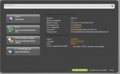

Доброго времени суток!
Такая проблема. При настройке PPPoE соединения по оптическому кабелю, после ввода необходимых данных (логин, пароль), роутер пишет:
Тип PPPoE, неопознанная ошибка.
В таблице соединений WAN красный индикатор с надписью "разорвано" или "down" по английски.
Что делать и как с этим бороться. Может дело в прошивке?

Вот и скрин по моей проблеме.
PPPoE.jpg [ 169.78 KiB | Просмотров: 2166 ]
