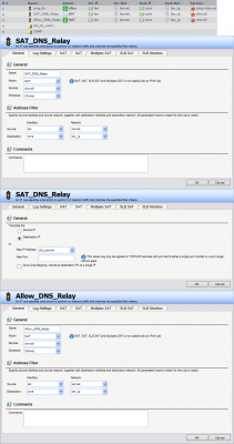

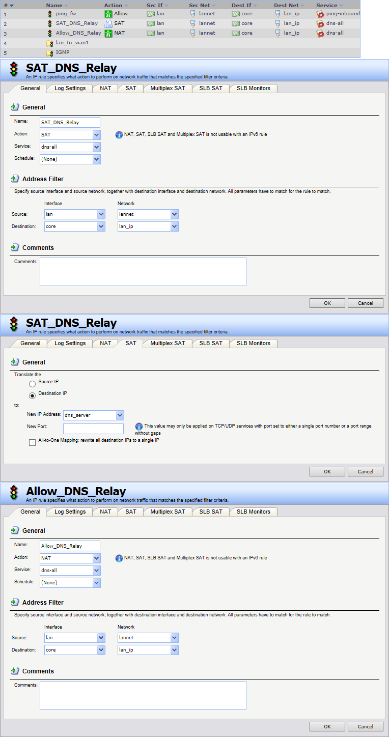

Не получается настроить DNS Relay.
Делал согласно инструкции.
Безымянный0.png [ 125.25 KiB | Просмотров: 5489 ]
Пробовал менять у правила Allow_DNS_Relay параметр Action на ALLOW вместо NAT - не помогает.

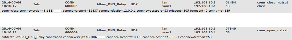

В логе вот что пробегает при попытке открыть какую либо страничку:
Безымянный4.png [ 16.15 KiB | Просмотров: 5489 ]

а вы точно релеите рабочий DNS
попробуйте измнить в адресной книге dns_server например на 8.8.8.8

dns_server - 12.0.0.1 как по инструкции
Вот этот момент мне не понятен.
По инструкции нужно создать адрес 12.0.0.1 и на него потом релеить.
Откуда берется этот адрес? Так сказать первый попавшийся или все таки есть какая то логика?
это как раз и есть адресс вышестоящего DNS сервера :-)))))))))))
четкое выполнение инструкций :-) вы не военный !?!??!

пад сталом !!!!!
Ага, тупанул... эпично тупанул.
Не военный :)
Я разработчик. В свое оправдание могу сказать, что дело было ночером и вводную в инструкции напрочь проигнорировал - иногда чтение мануалов по-диагонали выходит боком. А именно вот этот пункт: "DNS Сервер в Интернет: 12.0.0.1". Поскольку настройка DNS Relay было первым что рекомендуется настроить, то недостаток опыта (точнее - его отсутствие) по этой железке сыграл свою роль. Не даром где то в глубине сознания был тревожный звоночек, что 12.0.0.1 явно не в тему, но сознание тянуло в сон :) Тем более что дальнейшая настройка пока без сюрпризов. Да и опыт настройки DSR-1000 и ZyWall USG-50 имеется. Последний вполне бы удовлетворил мои аппетиты, но не понимает igmp, зараза.
Продолжаем разговор. На сколько понял вместо dns_server можно указать wan1_dns1. Так? В ручную прописывать DNS получаемые от ISP как то не кошерно ведь. И если я прав, то с учетом наличия двух DNS можно создать правила для каждого. Сначала будет попытка пообщаться с dns для вышестоящего правила, в случае отказа - для нижестоящего. А для надежности еще и правило для гугловского DNS можно прописать.

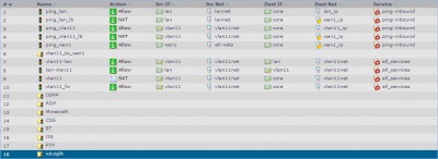

Не получается настроить VLAN.
1. Создаю объекты
vlan11_ip 192.168.11.1
vlan11net 192.168.11.0/24
2. Создаю VLAN
vlan11 lan 11 vlan11_ip - vlan11net
3. Назначаю 1 порту vlan11
4. Прописываю правило пинга
ping_vlan11 Allow vlan11 vlan11net core vlan11_ip
После чего при подключении через первый порт пинг есть, но подключиться чтобы залогиниться не получается.

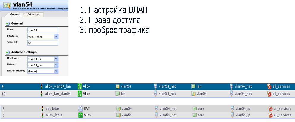

Нашел такой вот скрин настроек:
Настройка VLAN.jpg [ 45.26 KiB | Просмотров: 5291 ]

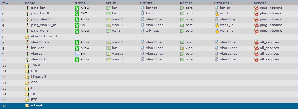

И добавил правила как указано:
Настройка VLAN - копия.jpg [ 97.61 KiB | Просмотров: 5291 ]
Не пущает :(
Похоже надо связать VLAN с физическим LAN, но как - не могу сообразить.
На сколько понял в lan1_to_wan1 можно все переправить с lan на vlan11.

С первым скрином в предыдущем сообщении похоже ошибся. Там VLAN поднимают на WAN... что меня только запутало.

И не понимаю почему достучаться до маршрутизатора при назначенном VLAN через конкретный порт не удается. Хотя пинг есть, а web-морда не откликается. Ведь в случае создания второй сетки как отдельной VLAN будет наверное та же проблема, т.е. не получится зайти на железку через порты привязанные к VLAN.
 Заголовок сообщения: Re: Настройка DFL-860E
СообщениеДобавлено: Вт май 20, 2014 10:23
политика DFL! все что не разрешено - запрешено !
разрешите администрирование с вашего Vlan - и все наладится 6-)
