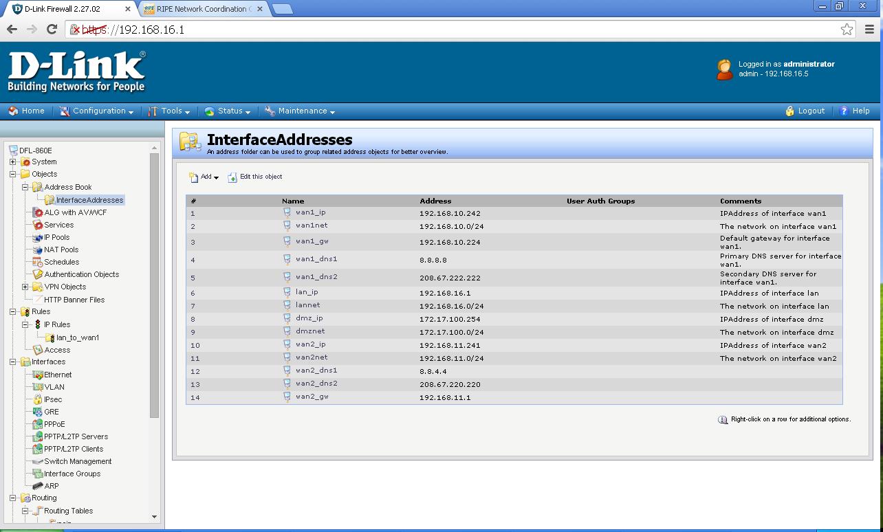

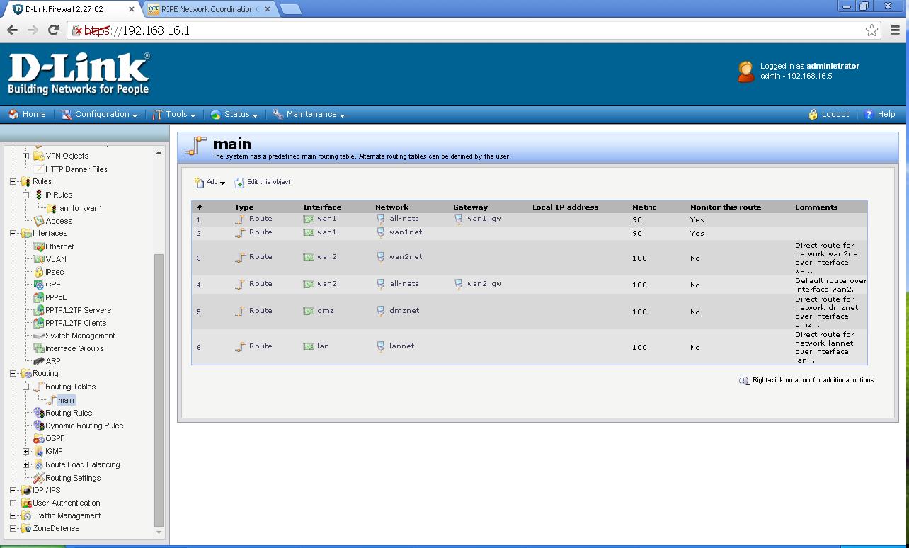

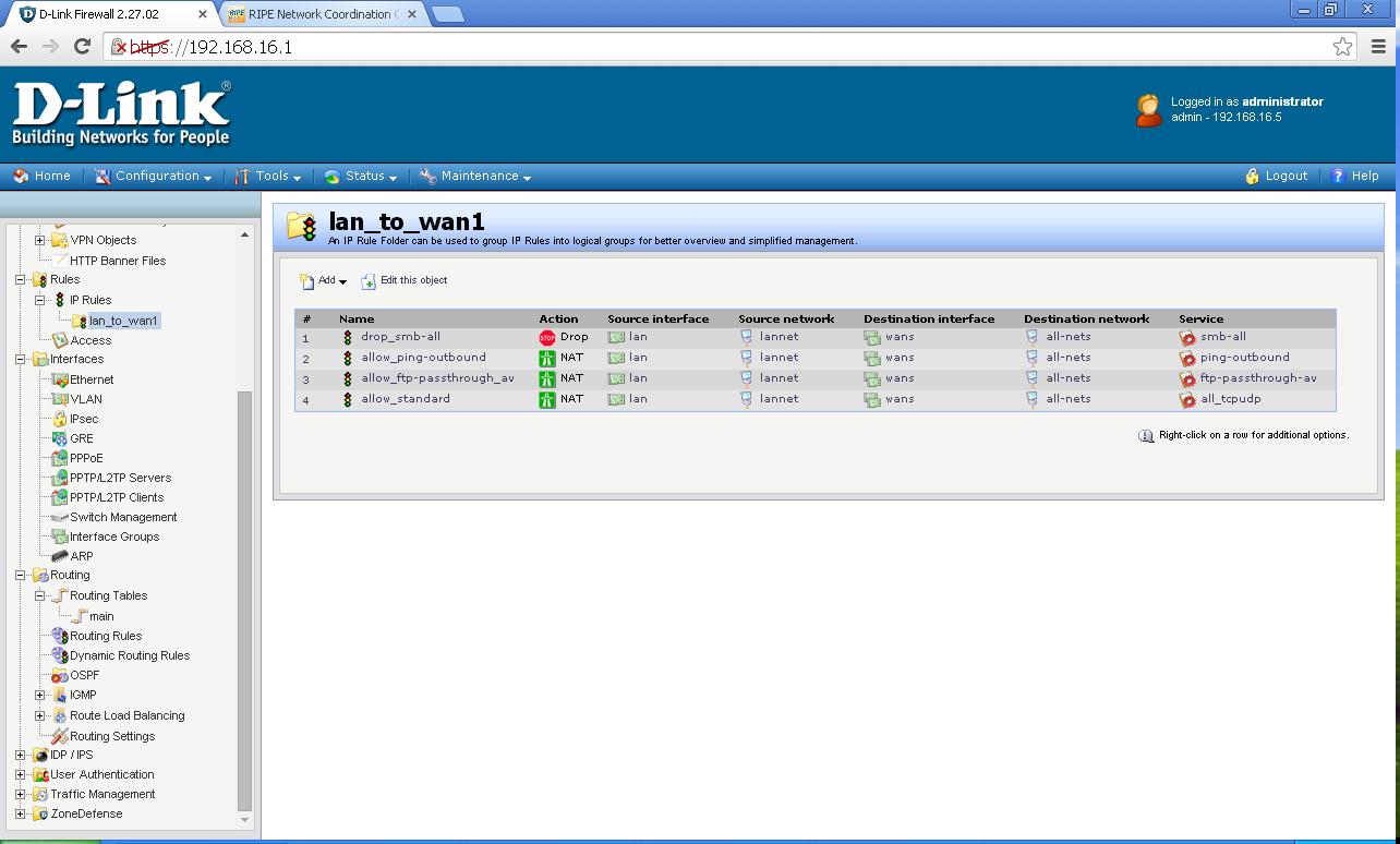

Нашел похожую тему http://forum.dlink.ru/viewtopic.php?f=3&t=164758 , но она никоим образом не помогла мне.
Ситуация простейшая: есть 2 статических подключения из двух локалок (тестирую "на столе").
После того, как все настраиваю (по той же инструкции http://www.dlink.ru/ru/faq/85/576.html до пeнкта настройки PBR) и отключаю wan1, роутер на wan2 не перекидывает. А после возврата wan1, работает, но только через wan2 и снаружи перестает пускать на веб-интерфейс и пинговаться wan1. Из наблюдений: заметил, что при выключении мониторинга, выход наружу опять идет через wan1, но failover, соответственно, не работает.
rules.JPG [ 112.25 KiB | Просмотров: 1975 ]
route_main.JPG [ 117.1 KiB | Просмотров: 1975 ]
address.JPG [ 133.85 KiB | Просмотров: 1975 ]

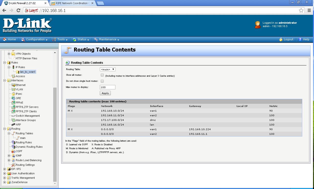

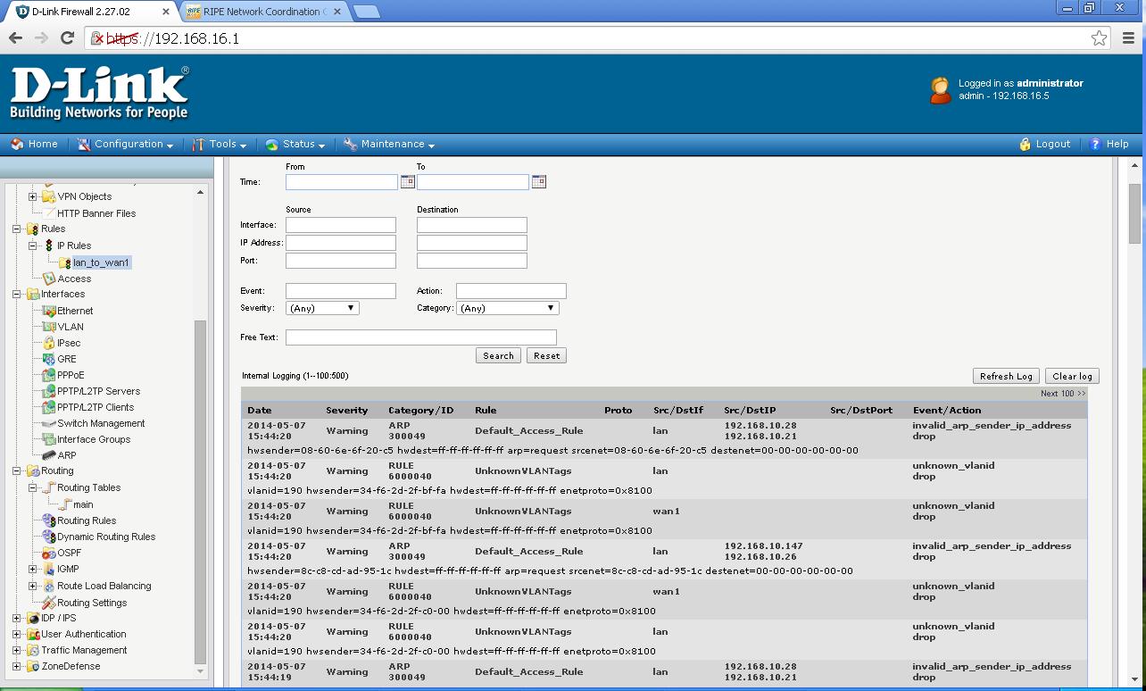

статусы:
loging_status.JPG [ 151.62 KiB | Просмотров: 1973 ]
route_status.JPG [ 125.06 KiB | Просмотров: 1973 ]

 Заголовок сообщения: Re: настройка failover на DFL-860E
СообщениеДобавлено: Ср май 07, 2014 15:15
мониторьте только через ICMP
СообщениеДобавлено: Ср май 07, 2014 16:34
Зарегистрирован: Ср май 07, 2014 14:02
Сообщений: 8
Спасибо, помогло! Единственное, обратное переключение при восстановлении основного канала длится около 2 минут. От чего это зависит?
СообщениеДобавлено: Ср май 07, 2014 17:49
от настроек мониторинга.
с настройками по умолчанию где-то около двух минут и получается
