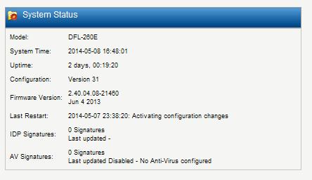

какая прошивка?
надо ww прошивку

Версия ПО:
Комментарий к файлу: Версия ПО
версияПО.JPG [ 15.38 KiB | Просмотров: 3412 ]

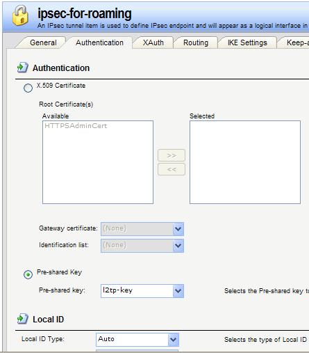

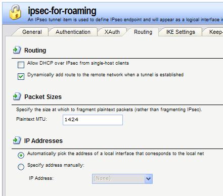

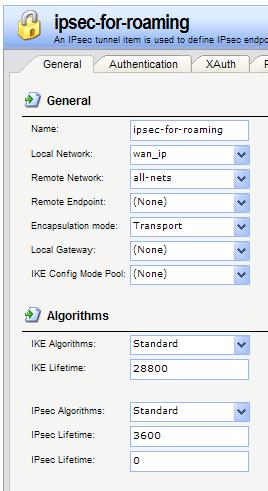

Вот что в настройках ipsec:
ipsec1.JPG [ 26.49 KiB | Просмотров: 3412 ]
ipsec2.JPG [ 29.87 KiB | Просмотров: 3412 ]
ipsec3.JPG [ 29.22 KiB | Просмотров: 3412 ]

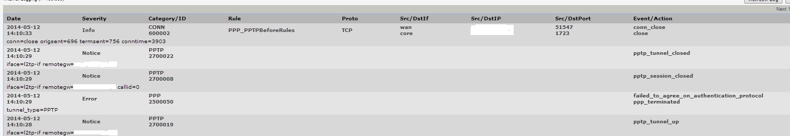

Значит попробовал с работы сегодня подключится. Оставил пока PPTP сервер. Дома XP подключается нормально.
На работе Win7 -
pptp_win7.jpg [ 69.84 KiB | Просмотров: 3378 ]
Вот как так?

Проверьте !
Надо чтобы в в обоих АЛГОРИТМАХ Standart включал в себя: 3DES, MD5, SHA1

Проверил! Был установлен DES, MD5, SHA1 в обоих алгоритмах. Изменил. Теперь 3DES, MD5, SHA1.
Ошибка осталась та-же, в логах пишется тоже самое.

Нужны логи по L2TP, а Вы дали по PPTP
В логах важна информация категорий: IPSEC и L2TP
Еще важно что пишет клиент после неудачного подключения и какой клиент (Windows, Android, iOS)
